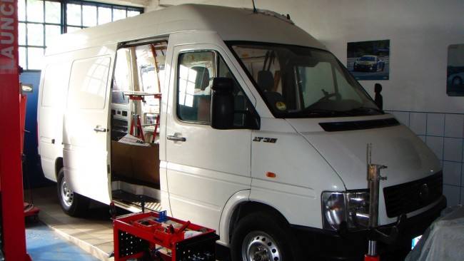

Foto relacja z moich prac przy zabudowie Vw Lt 35.

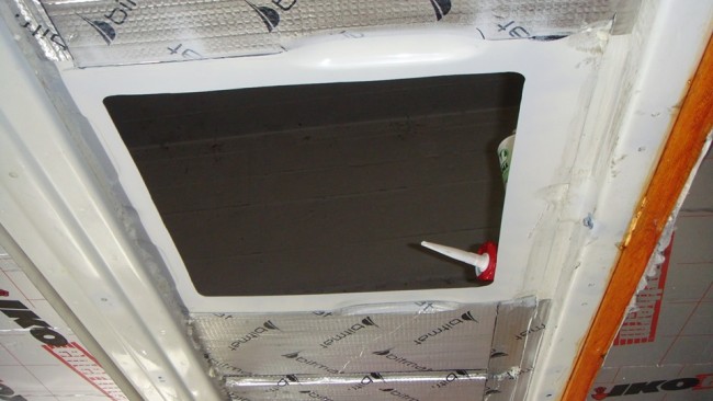

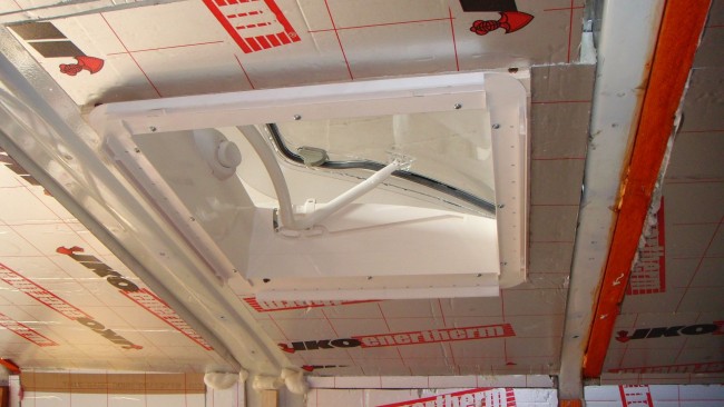

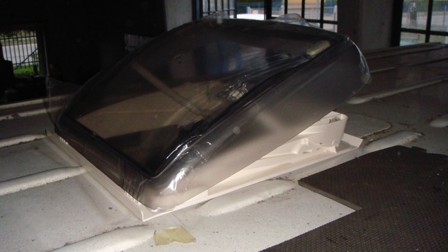

Dometic Mini Heki Style 40x40cm.
Plik ściągnięto 9 raz(y) 124,31 KB
Taka dobra rada aby przy wycinaniu otworu w dachu uniknąć dużych drgań w przypadku zastosowania wyrzynarki wcześniej dobrze jest wykleić poszycie bitmatem oraz dodatkowo zastosowałem podporę teleskopową.
Plik ściągnięto 9 raz(y) 115,56 KB
Plik ściągnięto 10 raz(y) 103,41 KB
Plik ściągnięto 8 raz(y) 116,29 KB

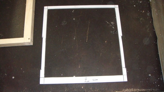

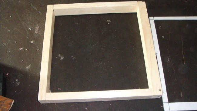

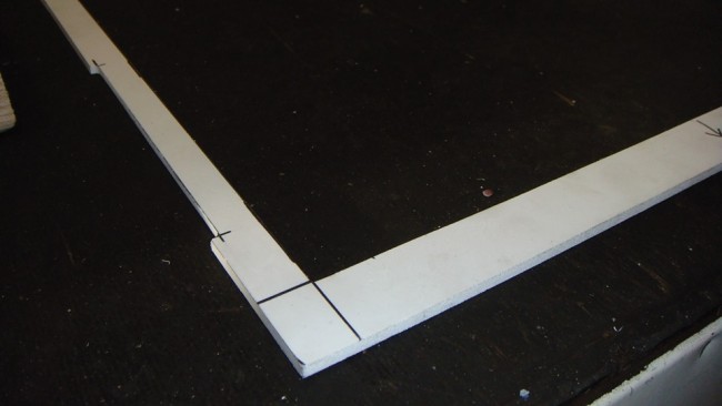

W związku z tym że dach posiada wytłoczki w blasze musiałem zastosować adapter wyrównujący z płyty spienionej pcv o gr. 5mm.
Plik ściągnięto 11 raz(y) 118,06 KB

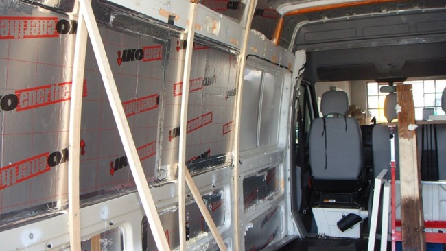

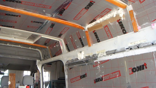

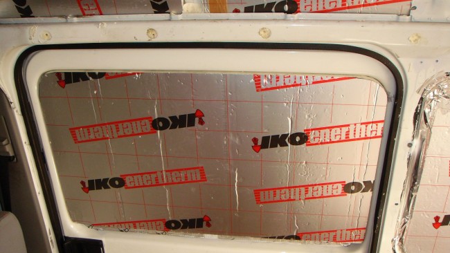

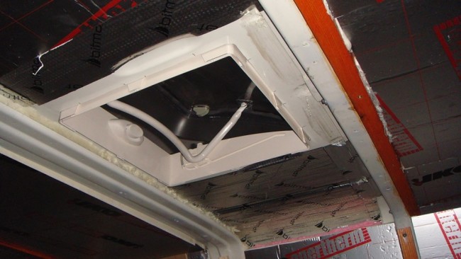

Wszystkie powierzchnie obkleiłem Bitmatem następnie izolacja z płyt Pir gr.40mm.
Plik ściągnięto 8 raz(y) 142,36 KB
Plik ściągnięto 9 raz(y) 146,32 KB
Adapter wykonany z płyty spienionej pcv grubości 5 mm. w celu wyrównania miejsca łączenia okna dachowego z poszyciem dachu.
Plik ściągnięto 8 raz(y) 73,18 KB

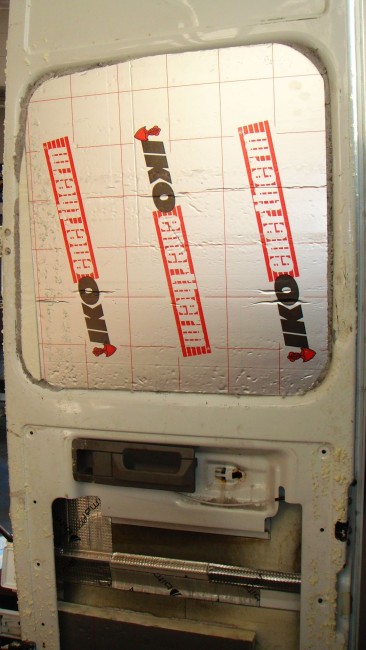

Dziękuje bardzo :) to prawda ten cały koronaświrus na początku podciął mi trochę zapał do projektu ale nie można się poddawać :wyszczerzony: co do harmonogramu prac to chciałbym w ty roku jeszcze gdzieś pojechać nawet nie do końca skończonym projektem.Dzisiaj właśnie zabrałem się za izolację drzwi bocznych i tylnych,
Plik ściągnięto 7 raz(y) 277,53 KB
Plik ściągnięto 9 raz(y) 270,86 KB
