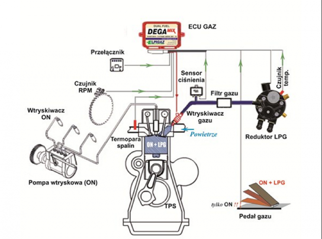

obecnie mamy trzy rozwiązania związane z zasilaniem LPG silników ZS (zapłon samoczynny):
- monofuel – polega na przerobieniu silników wysokoprężnych na niskoprężne
- dual fuel – olej napędowy podawany jest w ilości umożliwiającej inicjację samozapłonu w cylindrze (5-30%), a resztę energii podaje się w paliwie gazowym. Takie rozwiązanie oprócz montażu instalacji zasilania LPG wymaga systemu ograniczającego dawkę oleju napędowego
- diesel gaz – wzbogacenie zasysanego powietrza.
najczęściej stosowane jest to drugie rozwiązanie.
w systemie DUAL FUEL gaz LPG jest dodatkowo podawany do silnika pracującego na ON, pozwala na zmniejszenie zużycia ON od 20 do 30 procent, przy podaniu w jego miejsce LPG (około 20 – 30 procent), który jest znacznie tańszy od oleju napędowego.
rozwiązanie to nie wymaga ingerencji w dieslowski układ zasilania zarówno w część mechaniczną (wysokociśnieniową) jak i sterownik elektroniczny.
w systemie DUAL FUEL gaz LPG jest dodatkowo podawany do silnika pracującego na ON.
system ten nie podaje gazu na biegu jałowym, przy hamowaniu silnikiem oraz na wysokich obrotach.
Plik ściągnięto 12 raz(y) 337,29 KB

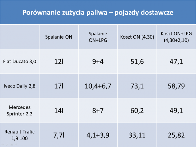

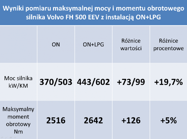

Plik ściągnięto 13 raz(y) 41,16 KB
Plik ściągnięto 11 raz(y) 40,12 KB

Ciekawa ta tabelka ze spalaniem paliwa, mój sprinter z napędem 4x4 zużycie od 9 do 12. ( do 120km/h)
Żeby spalił 14 musiałbym jechać ze 140.

nie uwzględniłeś jednej rzeczy: Ty w swoim samochodzie sam płacisz za paliwo, a to są dane z firm transportowych, gdzie dla kierowcy, który nie płaci za paliwo, zużycie jest rzeczą podrzędną.
