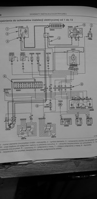

Witam wszystkich!
Posiadam Ducato 2.5d z 87r i przyszło mi do głowy przeszczepienie zestawu napędowego z D1 2.5td. Mechaniczną stronę ogarniam bez problemu lecz elektryka nie jest moją domeną😣. Poszukuję schematu do podłączenia sterownika świecy płomieniowej z D1 2.5td 92r.

Dzięki za odpowiedż!
Sterownik to ja mam od tego silnika td tylko podłączyć nie wiem jak :-/ z niego wychodzi siedem kabli a z tego co mam przy kamperku do żarowych cztery .Mieszkam w Norwegi i kamperem jezdzimy praktycznie cały rok, więc zależy mi na podłączeniu świecy.

Znalazłem taki schemat
opisy do podgrzewania
10521 sterownik świecy
02223 zawór paliwa podgrzewacza
02001 zawór gaszenia silnika
02520 świeca
