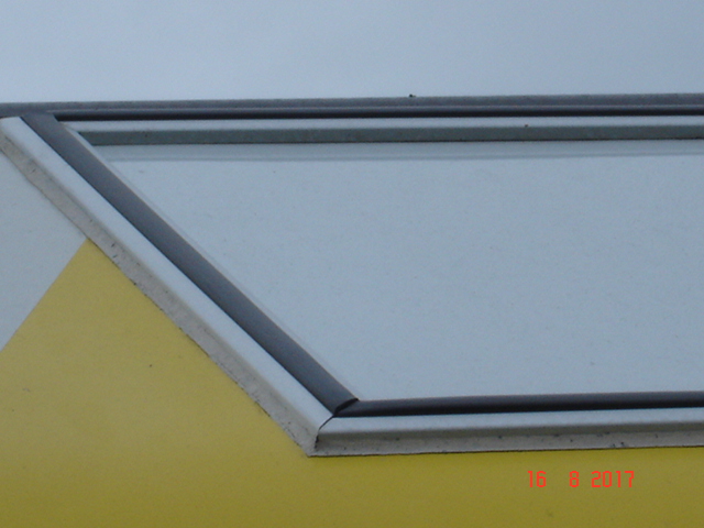

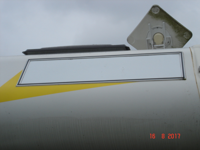

Wysłany: 2020-05-11, 15:19   Likwidacja okna w alkowie w Fiacie Talento z 1993 roku.
Coś takiego widziałem w Kołobrzegu.
Plik ściągnięto 1487 raz(y) 117,58 KB
Piwa: 563/753
Wysłany: 2020-05-11, 17:10   Re: Likwidacja okna w alkowie w Fiacie Talento z 1993 roku.
bogdanpiotr napisał/a:
wstawienie o otwór okienny płytki styropianowej, przyklejenie łaty aluminiowej klejem do klejenia szyb..
Zapomnij ,że jakiś ktoś zajmujący się takimi sprawami zawodowo zrobi to wg. tych zaleceń i takiej technologii ... to nie tak się robi .

A jak to się robi?. Tak sobie to wyobrażałem po rozmowie z jednym człowiekiem, właścicielem czterech kamperów. Dobrze coś jednak wiedzieć przed rozmową z fachowcem. Posiadam tego kampera już kilkanaście latek i to okno w alkowie przysparza trochę kłopotów. Szyba jest nie oryginalna, pojedyncza. Do tej pory miałem lekki przeciek między szybą a uszczelką. Teraz trochę wody dostaje się między uszczelką a zabudową. Nie są to duże ilości ale denerwują. Widziałem już kilka kamperów ze zlikwidowanym oknem.
