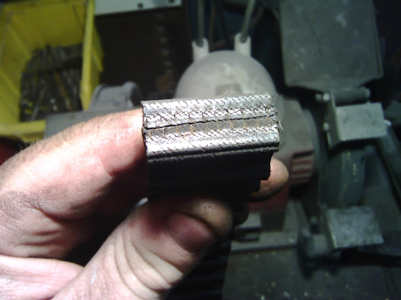

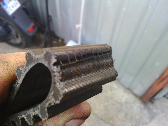

Temat trochę przekorny ale może komuś jeszcze się czerwona lampka włączy zanim będzie płakał gdzieś daleko od domu ...
Dziś zmieniłem w IVECO mimo tego, że nie wydawał żadnych oznak zużycia , oznak słuchowych oczywiście ...
okazało się , że po 6 latach i przebiegu tylko 32 tyś km pasek był pęknięty a rolki stękały zatem komplet nowy został zamontowany .
Pięć dni temu zmieniłem też pasek w ducato 2,5 TD z 92 roku . Pasek był wymieniany 5 lat temu/ 27 tyś km / i też był już nadwyrężony . Do tego pompa wodna nie ciekła i nie słyszałem hałasów a jednak po zdjęciu paska klinowego okazało się , że jej dni były policzone raczej w setkach kilometrów niż w tysiącach .
Teraz mam spokój na następne lata :)
Plik ściągnięto 7158 raz(y) 48,01 KB
Plik ściągnięto 7158 raz(y) 48,72 KB

Spokój na 4 lata...

Sofim'y nie lubią starego paska i trzeba pamiętać o wymianie. Zdjęcie które pokazałeś, to "zszycie" paska. Najczęściej pęka w tym miejscu, po ponownym naciągnięciu ;) Do Twojej przestrogi, dodał bym, aby nie naciągać używanego paska przy jakiś naprawach. Nawet gdy przejechał "tylko" 1 tyś kilometrów :bajer Zawsze zakładamy nowy.

Wysłany: 2015-07-06, 22:40
Gewehr napisał/a:
i w nowym pasku wygląda bardzo podobnie
Temat tego zszycia uważnego przez wielu za pęknięcie budził już wątpliwości wielu zmotoryzowanych i doczekał się nawet wyjaśnień ze strony producentów.
W przypadku firmy Gates brzmiało ono tak:
dot.: „szycia” na paskach rozrządu.
Szanowni Państwo,
w związku z licznymi pytaniami, pragniemy ponownie wyjaśnić sprawę
„szycia” na wewnętrznej stronie paska rozrządu.
Pasek rozrządu budowany jest warstwowo na cylindrycznej formie. Pierwszą
warstwą jest tkanina, która musi zostać zszyta, aby mogła być prawidłowo
założona (naciągnięta) na formę. Po procesie wulkanizacji powstały rękaw
stanowi jednolitą całość. Rękaw jest następnie cięty na poszczególne paski.
Szycie tkaniny jest jednym z etapów procesu technologicznego i nie wpływa
na dalszą eksploatację oraz osiągi paska.
Pozdrawiam,
Marcin Perzyna
a co do wymiany paska po 30 tys km - silnikowi na pewno nie zaszkodzi (chyba, że ktoś przestawi przy okazji koła), mechanikowi, który weźmie za to kasę na pewno pomoże.
Krawat dodaje szyku.

krimar...na mechanice też się znasz??? :haha: :haha: :haha: może jakieś paragrafy i ustawy względem szwu na pasku ???
widziałeś fotki ? rozróżniasz szew i pęknięcie ? widziałeś kiedyś nowy pasek ? było pęknięcie ?
a zresztą , do kogo ta mowa .
krimar ma rację a ja niepotrzebnie wymieniłem te gumki , głupota :gwm

BIORCA napisał/a:
a czy ja napisałem, że niepotrzebnie - silnikowi wymiana na pewno nie zaszkodziła, a wymieniającemu najwyraźniej poprawiła humor i dała nowy temat na forum (czyli jakieś potrzeby zostały zaspokojone)
