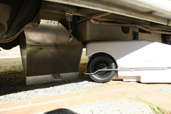

Ja to zbudowałem z AL i używam. Wchodzi tam zbiornik do wywożenia szarej lub kaseta C200.

| krzlac napisał/a: | | Ja to zbudowałem z AL i używam. Wchodzi tam zbiornik do wywożenia szarej lub kaseta C200. |
O takim czymś myślałem! Dzięki.
Wrzuć więcej fotek proszę.

To proste jak budowa cepa. Dwa nierdzewne zawiasy z tyłu, z przodu zawiesie na motylek. Blacha AL 1,5- 2 mm. Wymiary dopasować do miejsca pod podwoziem i wożonego przedmiotu np. kasety WC. Moje w tej postaci przejechało pod autem około 50 tys. kilometrów. |

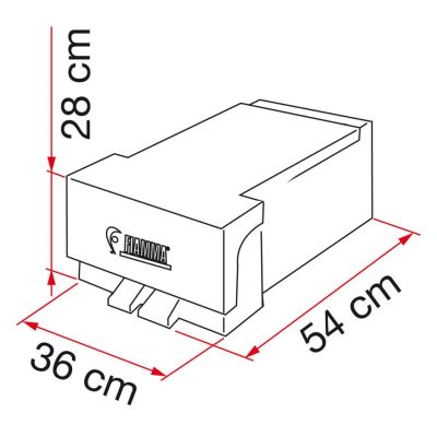

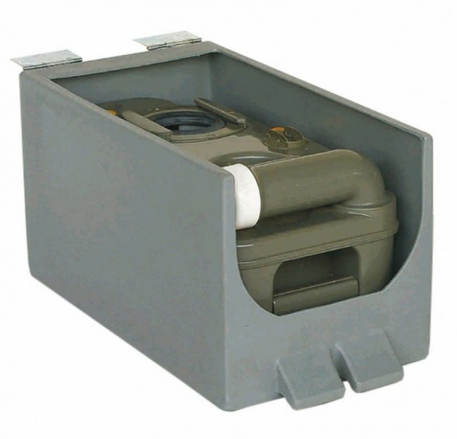

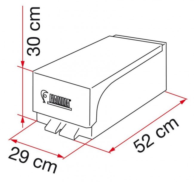

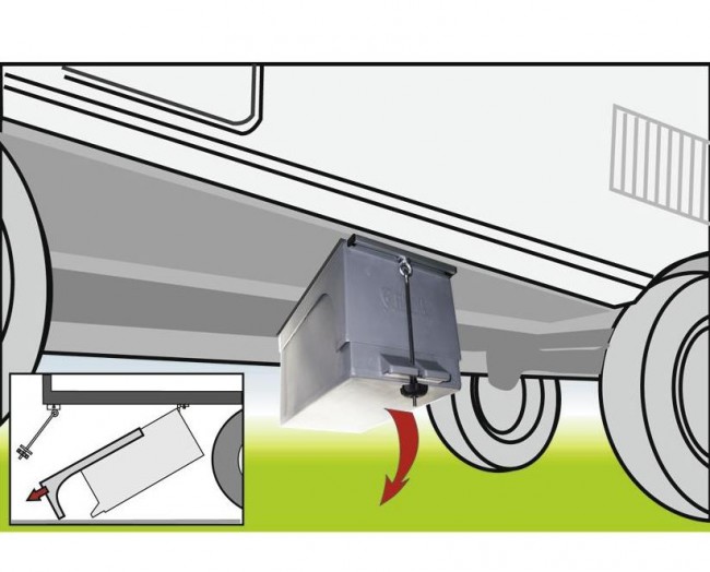

Trochę przez przypadek, ale znalazłem gotowca dla C200
może komuś się przyda . Wymiary powinny pomóc w budowie
Cena w polskim sklepie 648pln
U niemiejczyków znalazłem za 126,80 ojro.
Fiamma Kod produktu: 301/044
Wymiary dla c250.jpeg Dla C250 |

https://www.kena.pl/pl/in...d=2118&catId=59
Pojemnik na dodatkową kasetę do toalet C-200
Cena
648,00 zł
Zestaw zawiera elementy do montażu pojemnika. Odporny na warunki atmosferyczne.
Szary, wymiary 52 x 29 x 28,5 cm, waga 4,1 kg.
Produkt firmy Fiamma.

Właśnie tymi obrazkami się kierowałem przy budowie mojej szuflady. Wykonanie szuflady z AL i zakup nierdzewnych zawiasów w Juli nie kosztowało więcej jak 150 zł. Moja szuflada jest większa, lżejsza i nie pękająca. Ile ja w niej różnych rzeczy przewiozłem, w zależności od charakteru wycieczki. Nawet złowione ryby tam jechały. |

| Świetne rozwiązanie i będę musiał się nad tym zastanowić, ale tak sobie myślę - całe to pudło z kotem waży jakieś 20 kg. Dziury, wyboje, wstrząsy. Zakładam, że ta skrzynka to powinna być przymocowana do jakiegoś elementu/profilu metalowego, nie do podłogi, bo inaczej w krótkim czasie można się jej będzie pozbyć i nie będzie to działanie zaplanowane . O ile w blaszance elementów metalowych w podwoziu całe mnóstwo o tyle w "standardowej" zabudowie już nie koniecznie i trzeba się "wstrzelić" w jakąś belkę czy coś w tym stylu. |

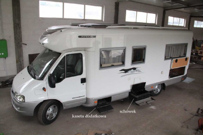

W moim kamperku rozwiązano to w fabryce.
