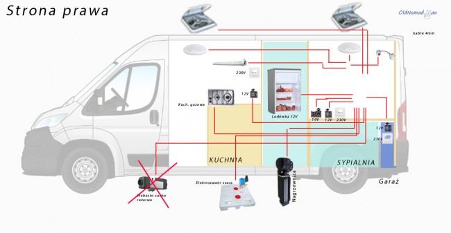

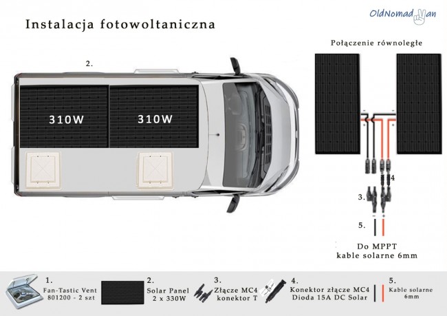

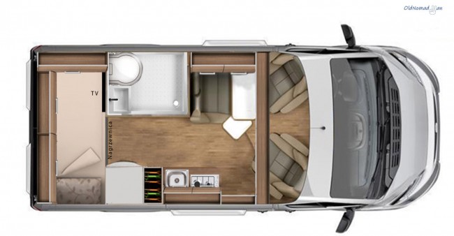

Trzy lata temu próbowałem zacząć przerabianie vana na kampera. Zabrakło czasu. W tym roku zapadła konkretna decyzja. Buduję. Cztery miesiące planowania, rysowania, zestawiania materiałów i urządzeń przy udziale Photoshopa, Excela i oczywiście niezawodnego forum camperteam.pl. Dzięki waszemu ogromnemu doświadczeniu i zaangażowaniu w publikowanie odpowiedzi na tysiące (sic!) postów m.in. też i moje, mogę przystąpić do budowy własnego "domka ze złomka" - tutaj ukłon w stronę Toscanera :spoko
Założenia:
1. Kamper na bazie Fiata Ducato 3.0 z 2007 r. L3H2 - będę w nim mieszkał i podróżował sam, czasami we dwoje.
2. Kamper całoroczny

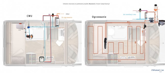

3. Ogrzewanie Webasto mokre do ogrzewania podłogi + nagrzewnica, w razie "W: webasto suche.
4. Energia z dwóch paneli fotowoltaicznych 620W, połączonych równolegle, akumulator Lifepo4 200Ah,czasami zasilanie zewnętrzne oraz generator.
5. Woda ze zbiornika 110L
6. Lodówka na 12V 90 L
7. Gaz z butli kompozytowej 11 L z możliwością zewnętrznego tankowania do kuchenki gazowej, a może jeszcze do bojlera na gaz?
8. Okna boczne zwykłe do Fiata Ducato (drzwi do paki i naprzeciw) dodatkowo doklejona pleksa
9. Okna dachowe dwa z wentylatorami Turbo Vent 160 Crystal Fiamma i wywietrznik elektryczny z łazienki
10. Ocieplenie jak na złączonym schemacie
11. Łazienka z kibelkiem Thetford 92820 Porta Potti 365, brodzik 65x65cm i mała umywalka

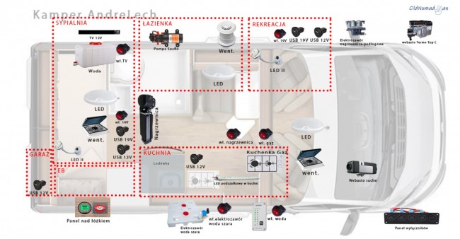

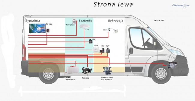

No..., to tyle z założeń. Aha, większość prac będę wykonywał samodzielnie. Oczywiście cały czas konsultując postępy z forum camperteam.pl oraz lokalnymi specjalistami od elektryki, gazu i hydrauliki. Kolej na schematy.
Ps.
Wielkie dzięki dla Robba, bez ciebie byłbym z projektowaniem inst. elektrycznej jeszcze w polu :spoko
Ps. 2
Schematy są ogólnodostępne i do wykorzystania przez każdego potrzebującego, w przypadku stwierdzenia błędu proszę pisać, poprawię.
Pozdrawiam cieplutko całe forum. Trzymajcie kciuki!
Plik ściągnięto 166 raz(y) 231,08 KB
Alternatywa z przetwornica
Plik ściągnięto 413 raz(y) 266,97 KB
Z Energoblokiem 4in1 od Marcina, taki mam
Plik ściągnięto 271 raz(y) 250,38 KB

Tak na szybko przeglądając projekt to średnio podoba mi się pomysł z sklejką 6mm na podłodze. Pomijając fakt że będzie się to uginać pod stopami, no chyba że nawalisz nie wiadomo ile legarów ale to też bezsensu - to do tej podłogi 6mm nie przykręcisz sensownie żadnych mebli.
Ja mam 12 mm - sklejka wodoodporna którą dwustronnie, dwukrotnie lakierowałem. Dziś bym się z tym nie pieprzył i kupił sklejkę antypoślizgową dedykowaną na podłogi do busa.
Druga sprawa to kwestia ogrzewania - wiem że budujesz całorocznego wiec trzeba trochę poważniej podejść do tematu ogrzewania ale 5 wylotów powietrza przy webasto suchym to gruba przesada. Jak ty chcesz pochować te rury? I po co tyle tego? Ja mam 1 wylot, spokojnie dogrzewa. Przy całorocznym nie kupowałbym webasto chińskiego - ja mam takie, trzeba sobie to powiedzieć szczerze - to jest gówno. Oczywiście działa, grzeje i nawet mocno ale strach to zostawić na noc. Sterowanie tym czymś to jakaś porażka - długo by to opisywać. Na bank jak te badziewie się zepsuje to kupię oryginalne webasto. Aha miejsce pod fotelem na to coś to też taki sobie pomysł (jak ty te rury chcesz tam poprowadzić ? ) Łatwiej zamontować to będzie pod podłogą gdzie jest stolik no i znacznie ciszej będzie jak to zamkniesz. Drugie ogrzewanie podłogowe po co? Zdecyduj się na jedno albo zrób suche albo mokre (z dodatkową nagrzewnicą) . Ja mojego kampera budowałem 15 miesięcy popołudniami oraz w soboty - dziś wiem jedno trzeba upraszczać!

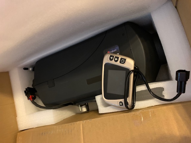

Możesz napisać jakie miałeś z tym problemy? Ja znalazłem ogólnie pozytywne opinie.

Moje webasto nie pozwalało mi wejść do menu serwisowego - kod 1688 z instrukcji nie działał, na szczęście miły Chińczyk raczył mi odpowiedzieć po 3 tygodniach że tam jest inny kod... uff działa. Pilota też zapomnieli dodać. Ogólna jakość wykonania bardzo bardzo mocno przeciętna, rura wydechowa oraz ssaca cieniutka, przewody paliwowe dramatyczne - ja je tylko użyłem do pierwszego odpalenia i wymieniłem na normalne samochodowe.
To co mnie w tym moim najbardziej denerwowało to że gdy chce wyłączyć webasto, to po wciśnięciu przycisku kompletnie nic się nie dzieje, po dobrej minucie albo dwóch widać że zaczyna spadać temperatura grzania na wyświetlaczu , potem odłącza pompę i się wychładza. Ale na ekranie na początku nie widać nic - żadnego napisu , ikony, nic się nie zmienia wiec wciskasz sobie kolejny raz guzik i 2 , 3, 10 raz i już nie i wiesz czy masz to włączone czy wyłączone.
Regulacja temperatury to też jakaś porażka - pokazuje mi regulacje ciepła w impulsach pompy - na hu to nie wiem. Trzeba to zawsze po odłączeniu zasilania przełączać na regulację w stopniach Celsjusza. Jak mu ustawimy jakąś temperaturę to nim coś, cokolwiek zaczyna się dziać to mijają kolejne minuty... Jak mu nastawisz powiedzmy 22 stopnie to nawala tym wiatrakiem aż osiągnie 24 stopnie wtedy dopiero powoli się wycisza - ale nigdy nie wyłącza. Wiatrak działa zawsze wiec jak sobie ustawisz na noc to wiatraczek będzie Ci śmigał ciągle. Zresztą ja mu zmniejszyłem max obroty w ustawianiach bo hałasuje niemiłosiernie.
Wiem jest on ponad 4 razy tańszy od oryginalnego wiec nie ma co wiele wymagać ale tak jak kolega planuje do całorocznego kampera to nigdy w życiu.

necvip napisał/a:
Dzięki za wpis.
Jeśli da się ustawić obroty w taki sposób żeby nie były uciążliwe to nie jest źle.
Mierzyłeś może pobór prądu? Ciekawe ile Ah wyciągnie z akumulatora przez całą noc...

necvip napisał/a:
To mój błąd, miało być 10mm

necvip napisał/a:
Faktycznie, może dwa nnawiewy wystarczą jeden z przodu drugi w garażu.
To jest kompromis. Webasto chińskie na początek, położę też PEX-y w podłodze, a jesienią dokończę instalację podłogową i Webasto będzie w rezerwie. Jego koszt jest w sumie niewielki, a może się okazać przydatne. Czas pokaże.
