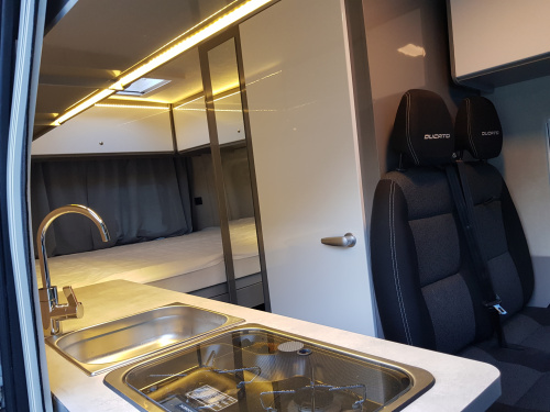

Właśnie wczoraj mój kamper został ukończony. Pół roku pracy, każdy wolny dzień i wieczór. Plan był w mojej głowie od pary lat. Miałem dużo czasu na przemyślenie wszystkich problemów itd..
Wrzucam film teraz. Później wrzucę parę zdjęć i opiszę w skrócie co i jak zrobiłem. Narazie wstępnie na przywitanie z tematem.

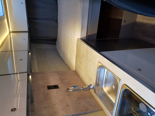

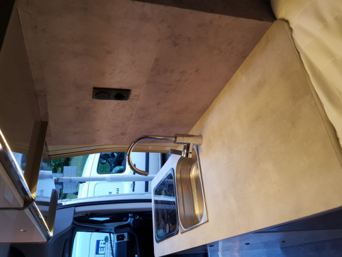

Jakie problemy?? Fajnie to zrobiłeś i normalne,że chcesz się pochwalić.Pewno masz to jakoś zorganizowane ale odniosłem wrażenie,że gniazdko w łazience nie jest zabezpieczone przed wodą lejącą się w trakcie używania prysznica.

Heh nie pochwalić tylko z ciekawości jak inni to widza. Wiadomo, że każdy coś tam zbuduje to się zawsze wydaje, że lepsze niż kupione. Wrzuciłem to bardziej jak by ktoś miał z czymś problemy, czy szukał jakiegoś rozwiązania. Może moja robota komuś coś pomoże.

Chłopie! Tak się nie robi nie można kręcic kamerą bo ja sobie kark skręcę! :)
A juz na poważnie to dobra robota. I mam dwa pytania:

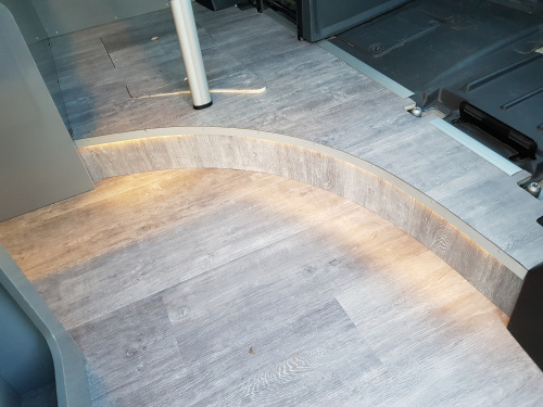

1 a) Jaką masz głębokość tych schowków w podłodze?
1 b) Masz pod nimi ocieplenie podłogi?
1 c) Czy to podwyższenie jest dopasowane do wysokości podłogi w kabinie?

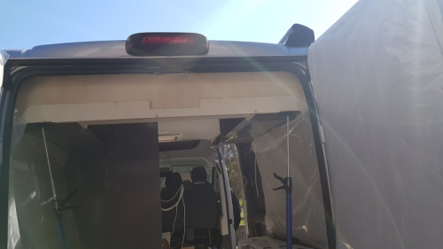

2. Możesz pokazać jak wykończyłes narożniki z tyłu samochodu? Chodzi o dostęp do wymiany żarówek.

Te podwyższenie jest zrównanie z podłogą w kabinie. Te schowki jaką około 9-10cm. Muszę dokładnie zmierzyć. Mam zrobiona izolacje podłogi, sufitu i ścian. Ściany to 19mm izolacji kauczukowej , podłoga i sufit 19mm kauczuku plus 10mm xps. Na to 10mm plyta sklejka wodoodporna. Sufit to sklejka topola 4mm
Narożniki wyśle wieczorem jak wyglądają.

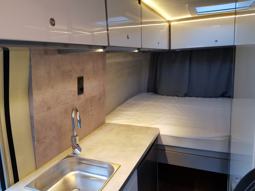

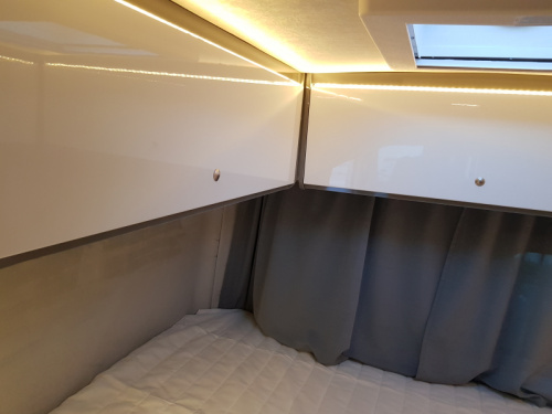

A szafki to gotowa płyta oklejona, czy sklejka i laminat HPL ?

Szafki to sklejka topola 12mm plus laminat . Wszystko sklejalem razem, później obróbka , obrzeża itd..

drzwiczki od szafek też sam oklejałeś ? brzegi ? Jak wagowo wyszła ta zabudowa ?

Meble w całości są zrobione , każdy element był oklejany i obrabiany. Jedynie w przestrzeni bagażnika z tyłu gdzie jest skrzynia z gazem, miejsce na bagaże itd.. jest malowane. Zabrakło mi poprostu laminatu a szkoda było mi kasy na to. Wagowo jest okolo 2700kg bo byłem ważyć. W dowodzie mam teraz wbite 2750kg
