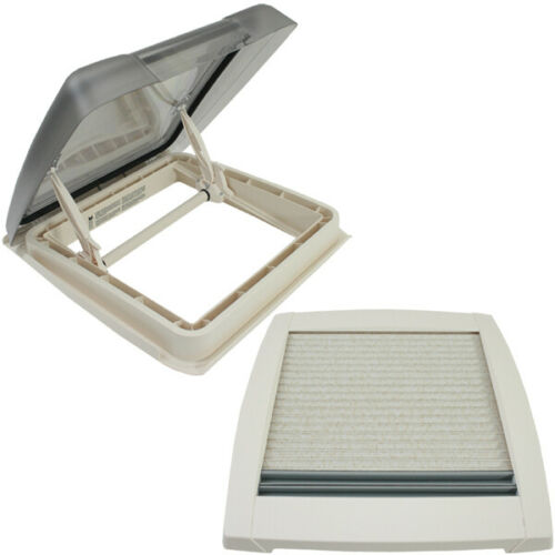

Macie jakieś doświadczenia z tymi oknami? Chodzi o najbardziej popularne: 40x40 i 70x50cm. Z tego co widzę zaletą jest prawie bezstopniowa regulacja otwarcia (dużo "ząbków" na prowadnicy) i duży kąt otwarcia. Jak wypadają w porównaniu do Heki mini i midi?

Chodzi mi o takie okno:
Plik ściągnięto 2151 raz(y) 23,15 KB

Zbynek napisał/a:
wymieniłem na takie w kamperze, miałem w dwóch przyczepach
problemem sa śmieci spadające na moskitierę i żaluzję - o ile z moskitiery można wydmuchac paszczą albo wybrac ręką z na żaluzli ich nie widać
innych wad nie stwiedziłem
trzeba przyzwyczaić sie do sposobu regulacji i otwierania - najpierw pociągasz rączkę na dół a potem jeździsz po prowadnicy

chris_66 napisał/a:
Zbynek napisał/a:
Wstawiłeś 40x40 czy 70x50? Masz porównanie z Heki?

Ok ; to napisz ;że chodziło o okno dachowe MPK VISIONSTAR M PRO :spoko

Wysłany: 2020-06-08, 21:24
Zbynek napisał/a:
chris_66 napisał/a:
Zbynek napisał/a:
40x40
miałem heki 50x70 w przyczepie i było niewygodnie pod każdym względem - odstawało od sufitu (a miałem wysokośc dla siebie na styk) brak regulacji (zamknięte/uchylone/otwarte) i niewygodna moskitiera/roleta - ale to bardziej przez zużycie i rozmiar

Wysłany: 2020-06-09, 08:53
MILUŚ napisał/a:
Z tyłu prawdopodobnie dam Turbo Vent`a, a z przodu waham się między Heki Midi a MPK Vision Star L 70x50. Do łazienki jakieś 28x28 z wentylatorem, ale jeszcze nie robiłem rozeznania.
