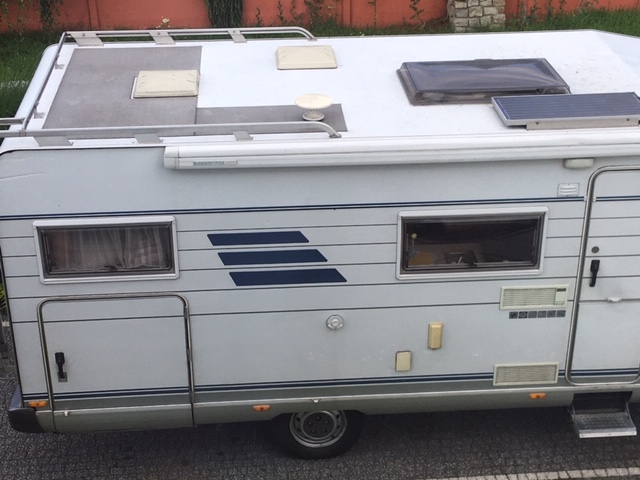

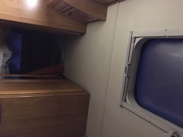

sorry ale nie wiem dlaczego zamieszcza zdjęcie w poziomie... musicie sobie poprzekrecac laptopy :) )

generalnie tego miejsca na dachu nie ma zbyt wiele, najlepiej było by zamontować ta klime miedzy "antena" a "oknem dachowym łazienki" tj. na dachu jest na to miejsce ale niestety w środku na suficie panel sterujący musiał by sie zmieścić miedzy drzwiami łazienki a szafy... I tu pojawia sie problem tzn. jest tam tylko 65cm szerokości i jeszcze musza sie otworzyć drzwi (odstęp od góry drzwi do sufitu to tylko 5cm).
Montaz klimy w oknie dachowym z tylu odpada bo hałasowała by klima nad sama głową podczas snu... no i dmuchała by za bardzo.
Pytanie: moze istnieje jakas redukcja z szyberdachu tego dużego do rozmiaru 30x30 - jestem w stanie zrezygnować z szyberdachu na rzecz klimatyzatora.
A może klimatyzator montowany pod ławką lub w garażu? i wtedy "wciąć" sie w istniejące juz kanały nadmuchowe od ogrzewania?
