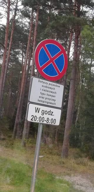

Wysłany: 2020-07-06, 16:54   Czy specjalny kempingowy może stać pod takimi znakiemi
Pytanie jak w tytule, zakaz ma dotyczyć osobowych i ciężarowych typu kamper, ale specjalne kempingowe nie są wymienione jako podlegające zakazowi.

krimar napisał/a:
Typowy polaczek kombinator i cwaniaczek szukający dziury w całym , masz wyraźnie "typu kamper" i to wystarczy DLA INTELIGENTNYCH LUDZI . Reszta będzie się zastanawiać i snuć domysły ... :evil:

Wysłany: 2020-07-08, 08:04
Co ma wspólnego zapis w dowodzie z ogólnym pojęciem słowa kamper?
Znak został postawiony z zamysłem aby nie koczować i kempingować w miejscu do tego nie wyznaczonym.
Opis zakazu jest bardzo dobrze sformułowany , więc nie rozumiem czemu ma służyć ten temat. Szukanie na siłę ominięcia zakazu? To chore. Jedź tam gdzie go nie ma i po sprawie. :spoko

krimar napisał/a:
jeżeli chodzi o znaki zakazu, tam gdzie jest tabliczka T-23b (z symbolem pojazdu ciężarowego) lub określenie "pojazd ciężarowy" dotyczy:
1. pojazdów ciężarowych powyżej 3,5t DMC,
2. pojazdów specjalnych i używanych do celów specjalnych powyżej 3,5t DMC,
3. ciągników samochodowych,
4. ciągników rolniczych,
5. pojazdów wolnobieżnych.
ponieważ na w napisie nie ma wymienionej wartości DMC należy przyjąć, że dotyczy to pojazdów ciężarowych, pojazdów specjalnych i pojazdów używanych do celów specjalnych - wszystkich.

Andrzej 73 napisał/a:
Opis zakazu jest bardzo dobrze sformułowany , więc nie rozumiem czemu ma służyć ten temat. ...
tak myślisz?
Widzę że zakaz dotyczy pojazdów osobowych, pojazdów ciężarowych typu Kamper oraz przyczep... specjalnych typu camper do 3,5 T nie widzę.... :diabelski_usmiech
Krimar tu postanowił kijem w mrowisku trochę pokręcić... :szeroki_usmiech

Cyryl, i tu zaczynają się schody Krzysiek o których kiedyś rozmawialiśmy - analogicznie znak B-5 (ciężarówka w czerwonym kółku) zabrania jak opisujesz ale:
jeżeli w DR mamy kategorię M1 to jesteśmy osobówką a nie ciężarówką (oznaczenie N1-N3) i nie dotyczy nas ww. znak pomimo bycia autem specjalnym o DMC > 3,5T

nie mogę się z tym zgodzić:
co w rozporządzeniu w sprawie znaków i sygnałów na drodze jest rozumiane jako pojazd ciężarowy napisałem wyżej.
ponieważ na tabliczce pod znakiem zakazu zatrzymywania jest "pojazdów osobowych i ciężarowych typu kamper" nie określa progowego DMC, a więc dotyczy wszelkich pojazdów osobowych, ciężarowych (ciężarowych, specjalnych, używanych do celów specjalnych, ciągników rolniczych i pojazdów wolnobieżnych) niezależnie od ich DMC.
jedyne pojazdy jakich ten znak nie dotyczy to rower, motorower, motocykl i autobus.
jest jeszcze jedna rzecz na jaką można zwrócić uwagę:
znaki zakazu: B-35, B-36, B-37, B-38 i B-41 dotyczą tylko tej strony drogi, po której zostały umieszczone, a więc jeżeli po lewej stronie drogi nie ma powtórzenia, to można tam postawić każdy pojazd.
musimy jednak pamiętać, że ten znak dotyczy drogi, a więc jezdni, pobocza i pozostałych części drogi, ale tylko po stronie znaku.
