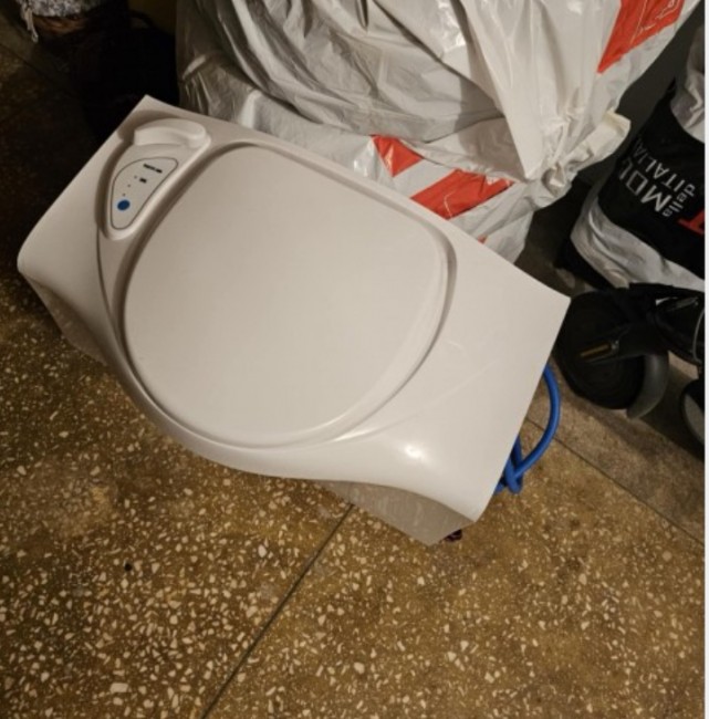

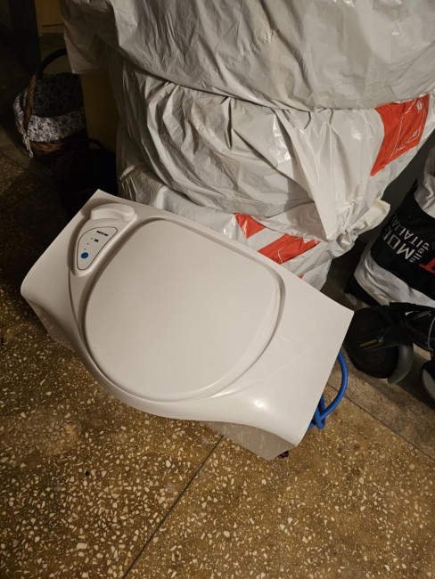

Na razie mam pierwszy zakup. 2h w jedną stronę, ale toaleta za 1450 zł kupiona.
Nowa, ładna. Będzie żal używać ;)
Plik ściągnięto 1 raz(y) 255,75 KB

Trochę się pospieszyłeś , ta toaleta ma jedną wadę, można ją zamontować tylko w konkretnym położeniu i wymusza jakiś określony układ łazienki , lepsza by była z obracaną muszlą daje więcej możliwości .

Mnie się wydaje że zaczynasz od tyłu i w dodatku chaotycznie, po pierwsze :szeroki_usmiech dokładny projekt rozmieszczenie pomieszczeń urządzeń w zabudowie po 2 :mikolaj projekt rozprowadzenie instalacji wszelakich, kupowanie na zapas wyposażenia przed projektem na 99% będzie udręka aby ten sprzęt wpasować w zabudowę, przecież jest tu na forum kilku kolegów którzy budowali i obecnie budują podobne duże projekty można wyczytać wątki a i pewnie bezpośrednio porozmawiać :szeroki_usmiech
Kontener masz sporych rozmiarów i na 99% nie będziesz musiał dras ograniczać się w zagospodarowaniu wnętrza, porysuj cokolwiek o rzeczywistych wymiarach a koledzy pomogą korygować ewentualne błędy zagrożenia, pierwszy jaki ja zauważyłem to właśnie woda i kibel 1000 litrów wody to może zbyt dużo sam zresztą doszedłeś do tego 300 to będzie w sam raz na ponad tydzień i kibelek też bym do tak dużego pojazdu zrobił inny większy np. Jachtowy, z doświadczenia kilkunastoletniego kaseta jest upierdliwa bo błyskawicznie się zapełnia i jest kłopot gdzie to wylać, tyle na razie byle nie brać się do tego od dupy strony :spoko
Wada tego kibla jest taka że trzeba projekt robić pod kibelek, lepiej było by kupić kibel do zaprojektowanego wnętrza :)
Ok, w całej tej historii nie wspomniałem, że miałem już kampera z taką toaletą.
Układ łazienki chcę dokładnie do takiej toalety, czyli toaleta i brodzik metrowy 70x100
Ponieważ jeszcze nie nie mam rozkładu, to nie wiem po której stronie drzwiczki będą (te muszę dokupić) ale jak będę wiedział to tak ją usadowię, żeby było dobrze. Przodem lub tyłem do kierunku jazdy.
