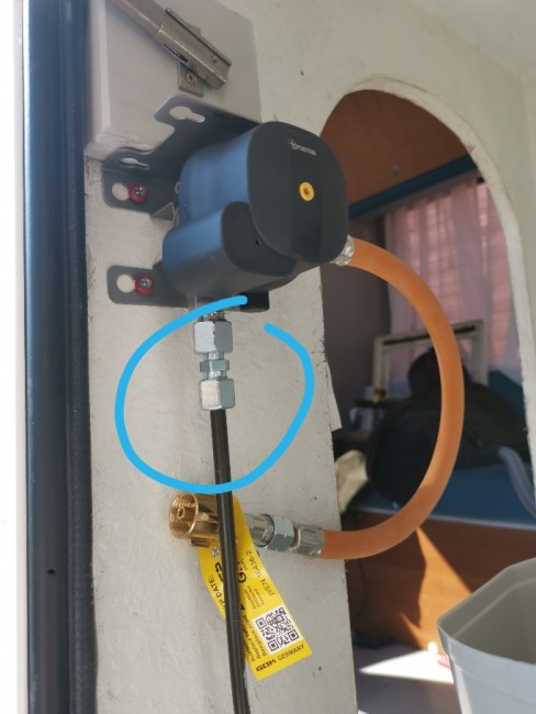

Dzień dobry, mam dylemat związany z przyłączami gazu.
W zestawie była przejściówka na średnicę moich rurek obie stalowe z żółtymi pierścieniami z miekiego metalu do zaciśnięcia. Mam dylemat: "czy powinienem był użyć jakiejś pasty izolacyjnej skręcając ten zestaw czy w takich połączeniach wystarczy solidne skręcenie na maxa" ?
Najpierw zamontowałem przejściówkę dokręcając max do obudowy a następnie dociąłem speclalnym przyżądem rurkę do wymiaru, włożyłem i zacisnąłem na przewodzie. Czy coś pominąłem?
Plik ściągnięto 6 raz(y) 99,44 KB

Te połączenia są wzięte z hydrauliki siłowej i są przeznaczone do wysokich ciśnień skręca się je bez użycia past uszczelniających

Bez pasty, a tulejki są jednorazowe

dokładnie są tam tzw.: baryłki zakładane na rurkę stalową od gazu, są jednorazowe. System RVS

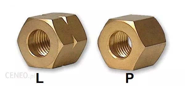

to jeszcze dodam, że gwint "lewy", odwrotny zaznaczany jest nacięciami tak jak tutaj:
Plik ściągnięto 825 raz(y) 31,99 KB
