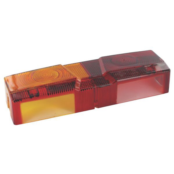

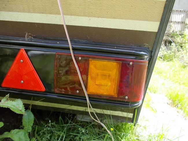

Potrzebuję zregenerować tylne klosze ze starego Hymera. Lampy produkcji Hella; najchetniej kupiłbym nowe, ale wściekle drogie, słabo dostępne i za kilka lat będą wyglądały tak samo (z własnych doświadczeń). Oprócz kamperów i przyczep Hymera występowały też w starych ciągnikach Case.
Klosze są już mocno spłowiałe, więc świecą nieciekawie, całe szczęście nie są popękane. Fabrycznie zrobione są z przezroczystego plastiku i polakierowane na pomarańczowo i czerwono od wewnątrz. Czy są jakieś lakiery w sprayu dedykowane do tego celu? Szukam i jak dotąd znajduję tylko tuningowe lakiery do przyciemniania lamp.

Wygląda super, tylko w moich nie w tym problem, na zewnątrz błyszczą jak nowe. Kolorowy lakier, którym pomalowali w fabryce łuszczy się od wewnątrz.

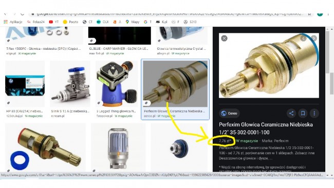

2 miesiące temu szukałem głowicy Grohe do baterii bo mi ciekła (w domu nie w kamperze), średnia cena 100-140zł, znalazłem za 8zł. Nowa, da się? Da się!
