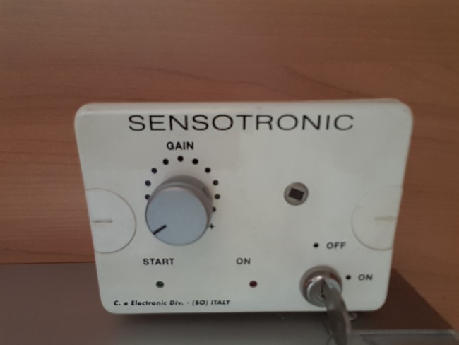

Witam. Takie oto ustrojstwo znajduje się pod szafkami -nad łóżkiem .Leżąc można bez problemu to wyłączyc lub wyciszyc. Po włączeniu i podkręceniu czułości do co najmniej połowy zaczyna piszczeć .Podejrzewam ,że jest to jakiś czujnik , ale czego ? Może Ktoś z Towarzystwa spotkał się z tym urządzeniem ??

Zobacz gdzie kabelki prowadzą to się wszyscy dowiemy :)

sensotronic kojarzy mi się z czujnikami brania na rybach :roll:
po prostu masz czujnki brania w łóżku , żebyś za bardzo się nie rozszalał i budy nie rozbujał :stop:
pokrętło służy do regulacji wagi baraszkującej ekipy :ok
Piwa: 355/86
Wysłany: 2020-07-29, 22:08
Moim zdaniem jest to czujnik gazu.

:haha: :haha: Twoja odpowiedz najbardziej przypadła mi do gustu. Chyba trzeba bedzie wypróbowac czy faktycznie ten czujnik do tego służy :wyszczerzony:
A wracając do tematu - są kabelki ale tylko zasilające .

Może tą ścieżką:
SO = Tlenek siarki.
Czujnik gazów akumulatora.
Kiedyś gdy stosowano aku kwasowe i ładowano je transformatorowo, co = lekko bez kontroli, akumulatory osiągając granicę dopuszczalnych napięć ładowania (14,8V) gazowały/gotowały się i wydzielały gaz. Niebezpieczny, wybuchowy, trujący i szkodliwy.
Ten czujnik podejrzewam ma za zadanie wyłapać opary tego gazu i zaalarmować lub rozłączyć ładowanie akumulatora gdyż tylko podczas ładowania na przekroczonym napięciu 14,8V owe gazy się wydzielają. Rozłączenie natychmiast uspokaja gazowanie.

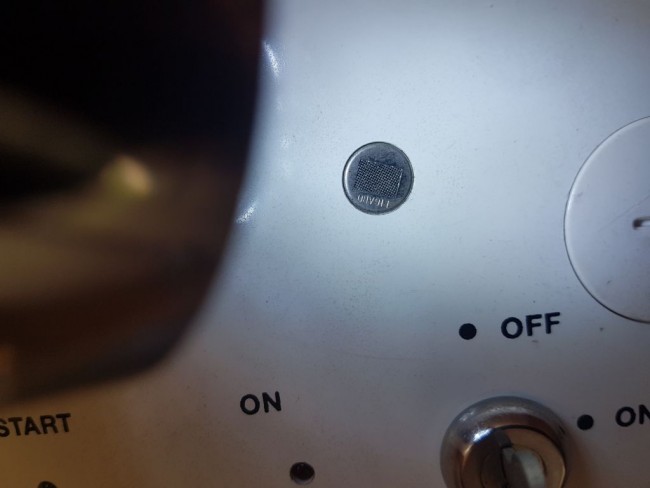

Czy ten mały prostokącik to jest jakiś element fotoelektryczny?

to urządzenie jest podłaczone tylko do zasilania . czujnik (ten mały prostokącik) pokazany na zdjęciu po załączeniu robi się ciepły. Po przekreceniu pokrętłą do połowy zaczyna przenikliwie piszczeć. :-/

I ten kluczyk,kontrola dostępu,po co?

To jest czujnik gazu, ciężko powiedzieć która wersja, ale zdecydowanie czujnik gazu na osprzęcie Figaro:
https://www.reichelt.com/...0m-p247668.html
Możesz spróbować skręcić tak żeby "nie piszczał" a później psiknąć w pobliżu niego gazem z zapalniczki albo uruchomić zapalniczkę tak żeby nie było płomienia i pomachać w okolicach.

Trafiony - zatopiony :wyszczerzony: :wyszczerzony:
jak dostał gazu z zapalarki to wył niemiłosiernie , aż "moja " uciekła z kamperka :szeroki_usmiech

Socale napisał/a:
Może tą ścieżką:
SO = Tlenek siarki.
trop ciekawy ale chybiony, italiańce mają zwyczaj oznaczania regionu w której znajduje sie zakład
SO to Lombardia - Sondrio
