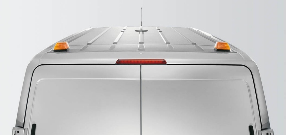

Mam pytanie do kolegów budujących na Sprinterach czy Crafterach. Dach w naszych autach nie jest płaski. Ma przetłoczenia inne niż w Ducato. Te wystające przetłoczenia są wąskie i oddalone od siebie dość sporo. Jak ugryźć temat ewentualnego przyklejenia solarów do takiego dachu?

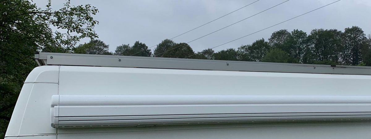

U mnie szklany (na razie jeden) montowany do oryginalnych relingów poprzez profile Alu.

Robertunio, u mnie na dachu będzie markiza, więc oryginalne relingi odpadają. Jednakże, gdybym zdecydował się na szklane (wciąż nie podjąłem decyzji), to będę pewnie robił też jakąś ramę z aluminium i ją mocował do dachu.

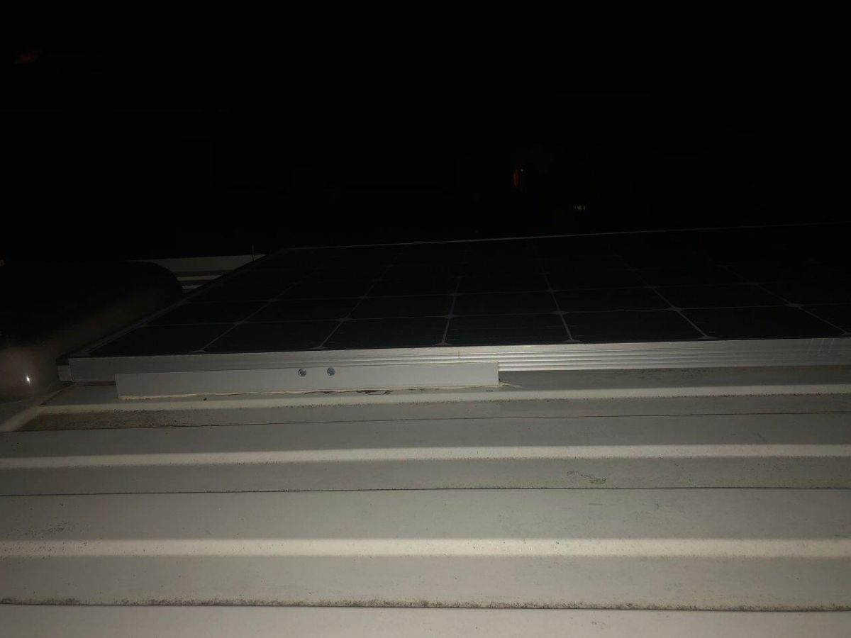

Przymierzałem się również do montażu na szynach i klemach które stosuje sie dla blachy trapezowej na domach bo dach puszki to w sumie trapezówka tyle że o niższych trapezach :) ale to w sumie chyba przerost formy nad treścią choć może nie całkiem bo powierzchnia sklejenia jest spora a to przecież daje większą wytrzymałość połączenia klejonego. Te szyny jak na foto zwykle maja 300-400mm i sa w dwu lub trzech wysokościach oraz dwu wersjach z uszczelką epdm i bez.
