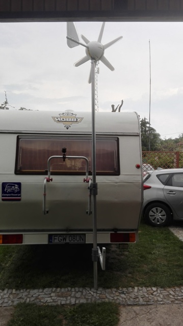

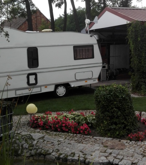

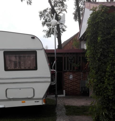

Kończę montaż turbiny wiatrowej na rampie rowerowej kamperka. Czy ktoś z kolegów miał zamontowane takie urządzenie i mógłby podzielić się doświadczeniami? Będę ogromnie wdzięczny. Załączam zdjęcia z próbnego montażu. Pozdrawiam

Jak duże są wibracje podczas pracy?

Cześć. Jeszcze nie wiem bo nie było silniejszych podmuchów. Na wszelki wypadek na maszcie w punktach mocowania założyłem piankę izolacyjną (taką jak na rurach ciepłowniczych) o grubości 25 mm. Trzeba czekać na wiatr. Pozdrawiam

Fajne to... a ile to ma mocy max? Ile jest do uzyskania? Tak sobie myślę że pewnie około 500 W? I tu mi się wydaje że jednak solary jako działające stale - mimo mniejszego uzysku, przez swój czas od rana do nocy bedą dawać więcej... Ale to super że próbujesz i idziesz niestandardowo. Jestem ciekaw twoich obserwacji. :wyszczerzony:

taka (no podobna) na jachcie tak hałasowała, że ja zdemontowałem i wyrzuciłem.

Posiadam, eksploatuję, nie polecam :-P .. niestety turbina pomimo że pozornie atrakcyjna to jest lipnym rozwiązaniem do kampera/przyczepy.
Hałasuje i przenosi wibracje. Jako taką efektywność w produkcji energii osiąga przy prędkości wiatru od 11 m/s i do tego musi być zamontowana odpowiednio wysoko.
Fajne rozwiązanie, ale do zasilania oświetlenia w ogródku :spoko
