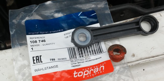

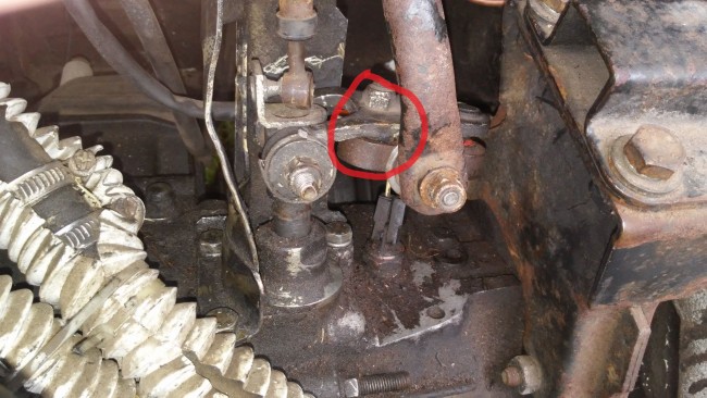

Witam
jednak to była guma łącząca drążek ze skrzynią. Na szczęście w motoryzacyjnym sklepie znalazłem człowieka, który wiedział które cięgno zmiany biegów użyć. kosztowało mnie to 6 złotych i mam 1 plastik w zapasie, gdyby padła 2 guma. Z naprawą był największy problem z ruszeniem nakrętek 13, ale sobie poradziłem bez uszkodzenia śrub. Dzięki za zainteresowanie i pomoc.
ps
zaczynam się zastanawiać nad kupieniem drugiej skrzyni biegów, tak na wszelki wypadek...

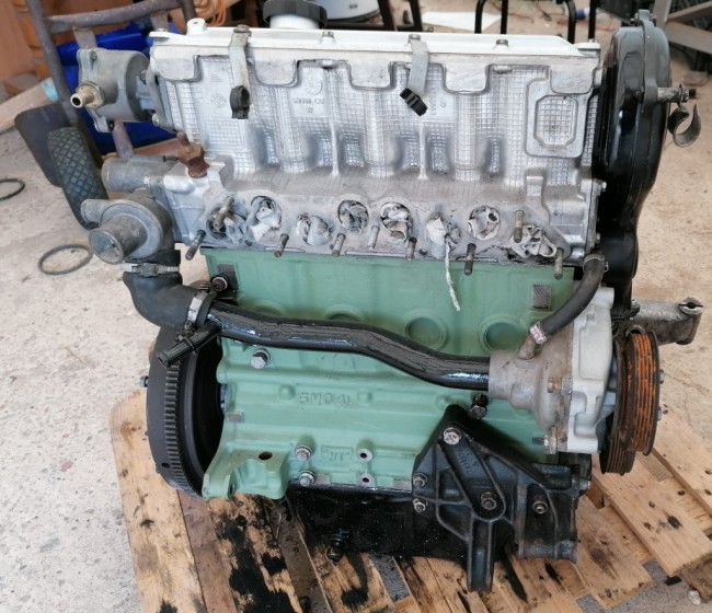

long jack napisał/a:
Jeśli nie zamierzasz się rozstawać z kamperkiem to pewnie warto kupić, można jeszcze coś trafić za grosze. Ja zaopatrzyłem się w dwie skrzynie i silnik który rozebrałem, właśnie doprowadziłem do porządku i sprawdziłem, zalany olejem idzie na strych bo mój w kamperze ma się na razie świetnie. Teraz zabieram się za skrzynie biegów, z dwóch na spokojnie pewnie coś sensownego zmontuję, co będzie brakowało mam czas poszukać.

Gewehr napisał/a:
Trzeba było sobie złożyć 2.5TD ;)
Pewnie masz rację, lecz taki mi się trafił i wyremontowałem jaki mam w papierach samochodu.
Ale pomyślę ;)
