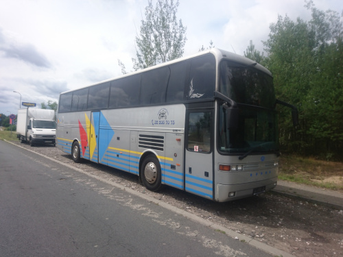

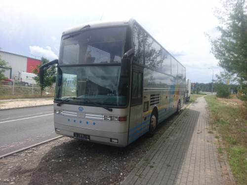

Witam jestem właśnie w trakcie budowy od podstaw kampera
Baza do zabudowy to Autokar Turystyczny EOS 200 z roku 1997 silnik M.A.N 12 litrów
masa całkowita 18 ton długość coś ok 12.5 metra przebieg to zaledwie milion 159 tyś km pierwotnie 55 miejsc siedzących docelowo 6 foteli załoga podstawowa to 2 osoby czyli Madzia i Kamil
Mamy zamiar mieszkać i podróżować nim na pełen Etat przez kilka najbliższych lat
Kamper ma być całkowicie samowystarczalny na dachu oczywiście panele w tej chwili czekają na montaż 3x 320 wat łącznie 960 wat do tego 4 aku pancerne SIAP po 150Ah każdy czyli razem 600Ah
będą 3 różne napięcia wiadomo 24v z silnika 12v z paneli i 230v z przetwornic (zaplanowane 3 szt.) dodatkowo w silniku dołożymy alternator na 12v do ładowania aku pokładowych
agregat prądotwórczy diesla na wszelki Wypadek
zbiornik na czystą wodę 1000 litrów plus motopompa żeby móc w przypadku braku innej możliwości zaciągnąć z jeziora lub innego zbiornika wodnego o małym znaczeniu strategicznym szarą 660 litrów (lub 880) szambo 220 litrów z pompą i młynkiem do ewentualnego opróżnienia jak nie będzie zlewni w pobliżu
zbiorniki z beczek plastikowych (obawa posiadania dużego zbiornika bez grodzi ) dodatkowy zbiornik 160 litrów do filtra odwróconej Osmozy
Łazienka z dużym prysznicem 1m x 1m ciepła woda z ogrzewacza przepływowego Bereta
zasilany z butli lpg 2 x 100 litrów
ogrzewanie maty na podczerwień plus wykorzystam oryginalne potężne mokre Webasto ale jeszcze nie ma końcowej decyzji
ocieplenie z pianki natryskowej
Od razu zaznaczam że nie posiadam żadnej wiedzy na temat budowy kamperów więc liczę na porady ale tylko od praktyków
ostatnie dwa tygodnie to tylko co chwila coś wywalałem z EOSika od poniedziałku mam zamiar zacząć dokładać
P.S. wiadomo z racji wieku ruda jest ale w porównaniu z wcześniej oglądanymi egzemplarzami nie ma tragedii

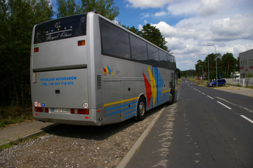

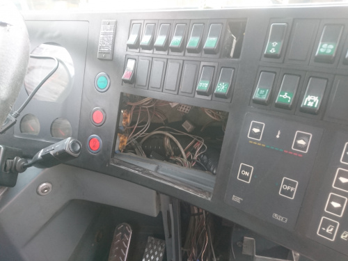

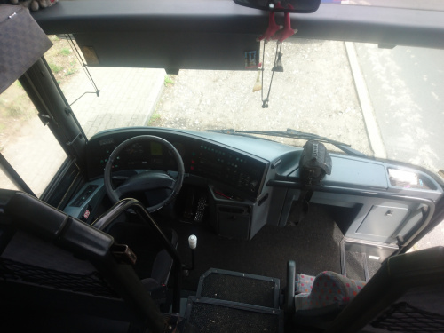

Wysłany: 2020-07-25, 19:55
kilka fotek z demolki
z ciekawostek w klimatyzacji EOSa było ponad 7 kg czynnika r134 oczywiście odessane maszynką
https://www.fotosik.pl/u/homer86/album/2542123

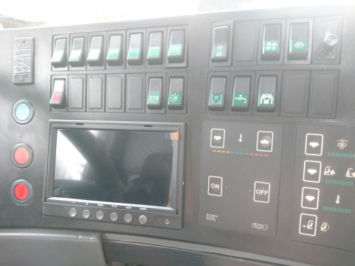

do tej pory jedyną rzeczą którą zamontowałem jest kamera cofania (co by nic nie rozwalić jak manewruje po podwórku) monitor wpasowany w miejsce gdzie był wcześniej oryginalny system audiowizualny monitor obsługuje dwie kamerki przód i tył (w tej chwili jedynie tył) i pełni jednocześnie funkcje rejestratora jazdy
kamerki z funkcją podgrzewania żeby nie parowały
karta pamięci 128Gb (największa jaką obsługuje)
funkcja linii pomocniczych uruchamiana guzikiem na desce bo łatwiej mi było niż pod lampę cofania

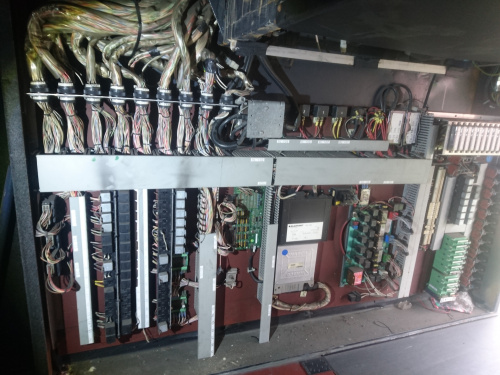

ostatnie dwa zdjęcia to skrzynka bezpieczników i przekaźników

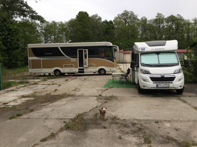

homer86 napisał/a:
Boska... Matko !!! Ukłony!!!
Wiosną przyjechał do nas na Dychów znajomy pochwalić się Concordem to się ewakuować chciałem.
Foto zrobiłem tak by nie dostać kompleksów :mrgreen:
Jak daj Bóg kiedyś zaparkujesz obok mnie, dostanę depresji :shock:
POWODZENIA.
Plik ściągnięto 13 raz(y) 880,36 KB
