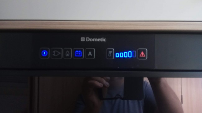

Panowie, na wyjeździe od kupna kampera pierwszy raz chciałem przełączyć lodówkę na 12V by działała w czasie jazdy, niestety wyskoczył trójkąt i dupa... Jechałem na gazie.

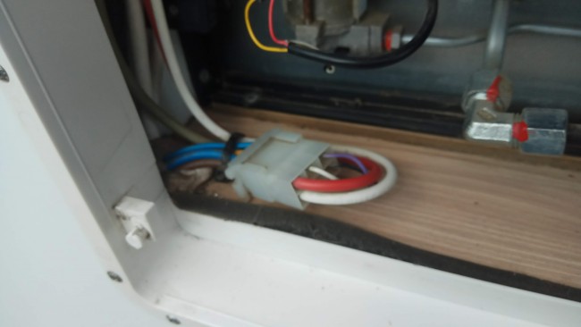

Na kostce połączeniowej dochodzi 12V
Mam 12V na przewodzie fioletowym miedzy białym i czarnym. (Gruby czerwony i gruby biały) rozumiem, że to połaczenie na 230V ??

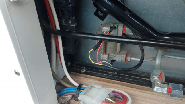

Z grzałki wychodzą 3 przewody ( żółty, czerwony i biały) miedzy czerwonym i białym jest ciągłość- więc rozumiem, że grzałka jest dobra. ???

Błąd na 12V- wyświetlacz

Przytrzymaj kilka sekund przycisk z trójkątem ostrzegawczym, zresetują się ustawienia. Mnie pomogło :spoko

Robiłem ten manewr już kilka razy i nic, zaraz po włączeniu na 12V czerwony trójkąt i nic...

O ile pamiętam to spalona grzałka nie jest sygnalizowana czerwonym trójkątem ( miałem spaloną i zorientowałem się jak się masło roztopiło ;) ) chyba żeby było jakieś zwarcie. Możesz wypiąć grzałkę i zobaczyć czy dalej jest alarm. Rozumiem, że zasilanie na grzałkę jest podawane ( świadczy o tym światełko w lodówce ), nie pamiętam dokładnie ale czy zasilanie na grzałkę nie idzie przez przekaźnik ? Jak dalej jest alarm jest to pewnie elektronika szwankuje.

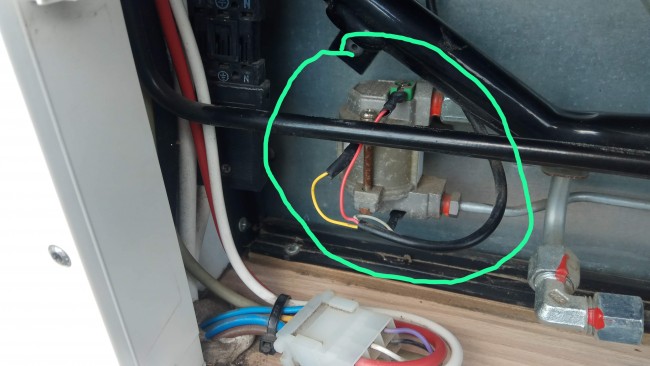

Gdzie sprawdzić czy zasilanie jest podawane ?? Grzałka jest podłączona trzema przewodami zaznaczone na rysunku ?? Niestety na tych przewodach nie ma żadnego zasilania ??
Wypięcie grzałki nic nie zmieniło ??:(

To co zakreśliłeś to nie jest grzałka, to jest zawór gazu. Teraz nie mam czasu ale potem ci odpowiem . Kable od grzałki są chyba w tej kostce na dole, ale muszę to sprawdzić - nie pamietam

Na kostce przyłączeniowej,którą pokazałem na zdjęciach mam przewody kolory Biało - Czerwonego o przekroju grubszym i cienkim fioletowo biało czarnym.
Nie mam żadnych grubych brązowych grzałka. ???
Może one są ale ie mam dostępu do nich,musiałbym odkręcić lodówkę ?? Nie wiem jak ??

słabo widzę na zdjęciu ale z biało/czerwony do lodówki w podłogę wchodzi niebieski/brązowy po kostce ? to na tym musisz znaleźć 12V - generalnie na tych kablach co wpinają się biały i czerwony w tej kostce.
