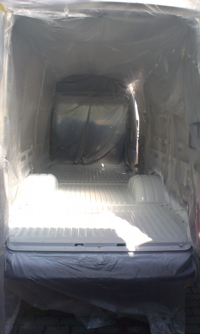

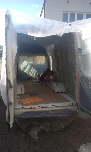

Zaczęliśmy zwyczajnie tak jak większość od remanentu.
Wywaliłem wszystko co się dało z tyłu, przegrodę, siedzenia, wykładziny itd.

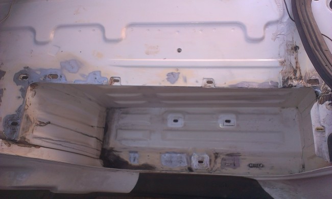

Walka z korozją.
Każdy ma swoje metody na walkę z rudą. Z racji zajmowania się tym tematem od wielu lat mogę podzielić się "moimi" metodami.
Oczywiście początek jest ten sam, obróbka mechaniczna.
Sposobów jest wiele i większość równie skuteczna może poza obróbką ręczną.
Po oczyszczeniu mechanicznym preferuje stosowanie preparatu Fertan. Ponoć podobnie działa Cortanin F, nigdy nie sprawdziłem ale jest to podobna zasada działania.
Usuwamy produkty reakcji Fertanu nie związane z podłożem i nanosimy warstwę podkładu epoxydowego.
Potem mokro na mokro dobrej jakości poliuretan (nie ten meblowy często sprzedawany po taniosci) i podłoga w naszym kamperku zabezpieczona.
IMAG0457[1].jpg Walka z korozją Fertan |

Malowanie tylnej części Iveco zakończone czas zabrać się za przednią część.
Schodki to ciekawe miejsce dla korozji, szczególnie kiedy uszczelka drzwi nie trzyma jak trzeba.

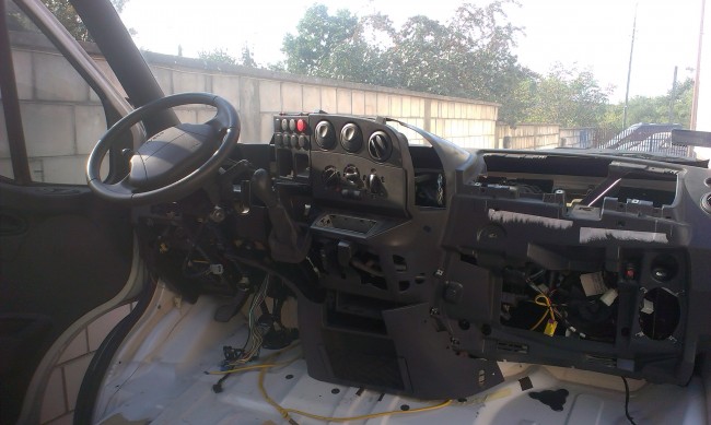

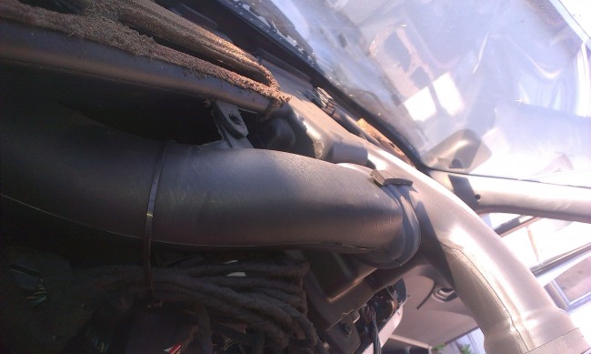

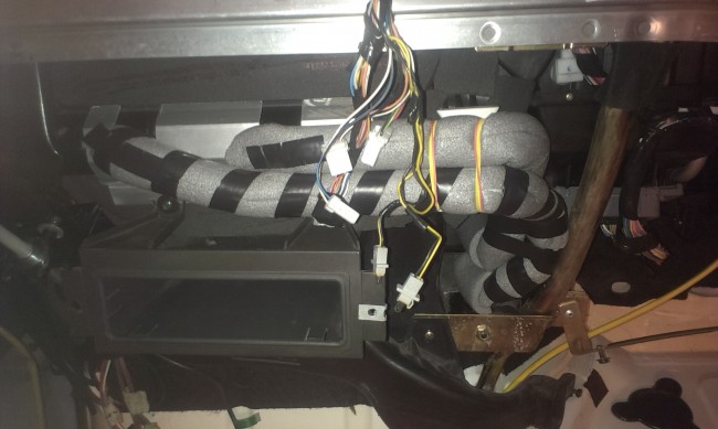

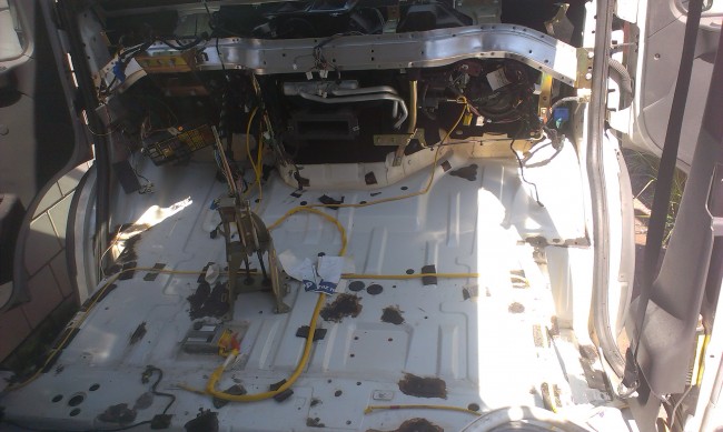

Słońce coraz niżej na niebie, a pracy nie ubywa. Jak już wcześniej sugerowałem, zdecydowałem się na przeniesienie lewarka skrzyni biegów i hamulca ręcznego. W trakcie, mając zdjęta deskę zaizolowałem przegrodę silnika i nagrzewnicę.
Przegrodę standardowo matą butylową 15mm plus wymiana mocowań na wersję z Renault Laguna (mocowanie wygłuszki maski) lub Dacia jednak te z Renault, lepiej trzymają.
Nagrzewnica w moim Iveco była zupełnie nie zaizolowana (z wierzchu i rurki aluminiowe doprowadzające płyn). To dziwne bo auto od nowości w rodzinie. Efekt był taki że w lato grzało w nogi i trzeba było odpalać klimę albo krótkie spodenki i klapki.
Jeśli możecie napiszcie czy to urok i oszczędności Iveco czy to tylko w moim takie coś.
Okleiłem nagrzewnicę matą i przycisnąłem osłoną.
IMAG0625.jpg Oryginalny lewarek skrzyni na środku podłogi. |
| Plik ściągnięto 14 raz(y) 605,75 KB |

IMAG0761.jpg Nie zaizolowana nagrzewnica. |
| Plik ściągnięto 13 raz(y) 932,7 KB |
IMAG0848.jpg Nagrzewnica |
| Plik ściągnięto 10 raz(y) 533,28 KB |

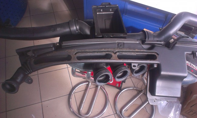

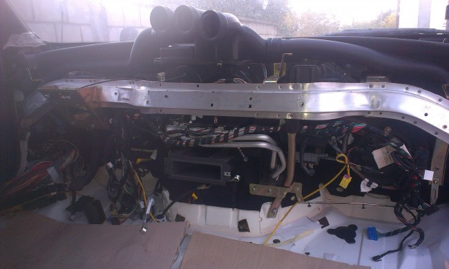

Prawdopodobnie Iveco Daily III już nie będzie hitem wsród budowniczych kamperów jednak dla tych którzy zdecydują się zdjąć deskę czeka zabawa z gąbkami uszczelniającymi nawiew na przednią szybę. Gąbka po kilkunastu latach po prostu się rozsypuje. Ja pierwszy raz połamałem sobie zęby na tych gąbkach. Wyrysowałem wzór z kanałów, dopasowałem "dyfuzory" i pięknie z pianki kauczukowej wyciąłem. Pamiętajcie, dyfuzory wchodzą pod katem i otwory w piance wycinajcie pod kątem i mniejsze niz wymiar dyfuzorów a znacznie mniejsze jak otwory w kanałach. Inaczej zrobicie ogrzewanie deski i szyby.
IMAG0558.jpg Gąbka |
| Plik ściągnięto 9 raz(y) 820,02 KB |
| Plik ściągnięto 12 raz(y) 919,28 KB |

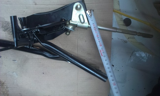

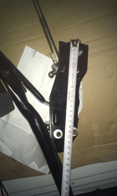

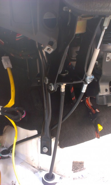

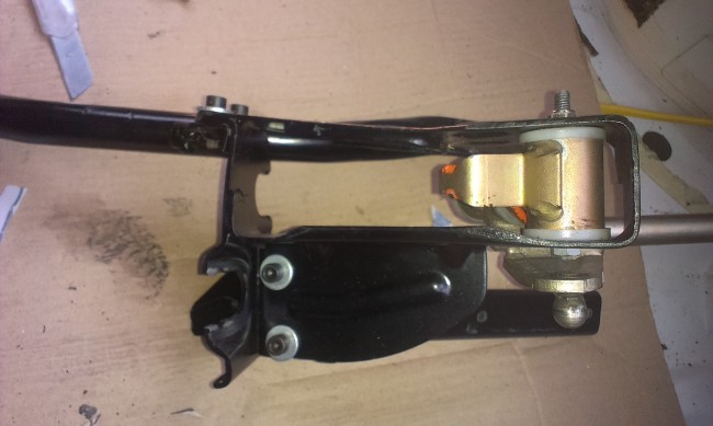

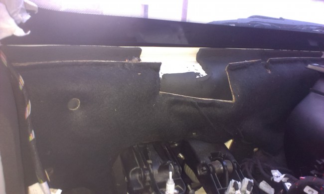

Jak wcześniej pisałem zaplanowałem przeniesienie lewarka zmiany biegów z podłogi na deskę. Lewarek w desce przetestowany i lata jak trzeba. Może skrzynia ZF 6-cio biegowa nie grzeszy idealna pracą (szczególnie na zimno) ale po przeniesieniu nie pogorszyło się a może dzięki wyregulowaniu linek nawet polepszyło.
1 Demontujemy stary lewarek i przycinamy tak jak na zdjęciu.
Lewa strona mocowana do wzmocnienia pionowego, prawa do belki aluminiowej
poprzecznej.
Prawa strona to akurat zaadoptowany łącznik z krzesła obrotowego jakich się wala pełno w
biurach.
2 Wiercimy 2 otwory w podłodze na linki. Ja zastosowałem oryginalne uszczelnienia z kolumny
którą i tak pociąłem. Uwaga bo pod podłogą niedaleko jest przewód hamulcowy.
3 Trzeba opalarka zrobić lekkie wgniecenia w kanale nawiewu na nogi. Minimalnie żeby linki szły
z łagodnymi łukami
4 Wycinamy w desce bardzo niewiele, naprawdę deska w III jest jakby szyta pod lewarek.
Wypada popiołka i zapalniczka.
5 Oddajemy naszą krótszą linkę do przedłużenia. Ja przedłużyłem na 145 cm ale wydaje mi się
że lepiej na 150.
IMAG0799.jpg Mocowanie lewarka strona lewa |
| Plik ściągnięto 13 raz(y) 497,05 KB |
IMAG0817.jpg Mocowanie z przodu |
| Plik ściągnięto 11 raz(y) 654,54 KB |
IMAG0821.jpg Mocowanie strona prawa |
| Plik ściągnięto 12 raz(y) 491,85 KB |
IMAG0707.jpg Lewarek na swoim miejscu z linkami. |
| Plik ściągnięto 12 raz(y) 490,78 KB |
