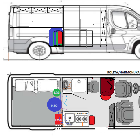

Witam Szanownych konstruktorów.
Po lekturze waszych konstrukcji przyszedł czas i na swojego kampervana.
Baza to Ducato 2003 L3H2, z silnikiem 2.8JTD. Po zakupie zrobiłem serwis silnika i ogarnięcie korozji.
Łóżko w poprzek 130x190, pod łóżkiem garaż. Łazienka 70x90 (prysznic, toaleta przenośna). Ocieplenie Armaflex + Alufox.

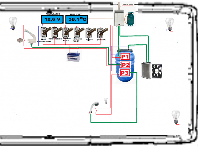

Jesli chodzi o C.W.U. (i ogrzewanie) będzie to autorski patent, z którym się jeszcze nie spotkałem.
CWU będzie grzane przepływowym piecykiem gazowym odizolowanym od części mieszkalnej. Oczywiście powietrze dostarczane od spodu auta (otwór w podłodze) i kominek na górze. Patent polega na tym, że po uruchomieniu piecyka w obiegu zamkniętym z beczką 80 litrów, podnoszę temperaturę w beczce do oczekiwanej - powiedzmy 38-39stopni.
Mając taki bojler ciepłej wody, niezależnie uruchamiam niezależnymi pompkami wodę w zlewie i pod prysznicem. Wylewki bez regulacji ciepła/zimna.
Przeprowadzę jeszcze testy ogrzewania, mając 40 stopni puszczam ją w obiegu na nagrzewnicę i wentylatorem nagrzewam wnętrze. Czy to się sprawdzi, wrótce potestuję i dam znać jak wyszło. Jeśli się nie sprawdzi do truma gazowa lub chinskie webasto. Lodówka gazowa.
Będą również solary minimum 130W, akumulator kwasiak 100Ah oraz przetwornica w celu ładowania rowerów elektrycznych. Drabinka i tarasik na dachu.
pozdrawiam serdecznie.
Łukasz

Do prysznica to chyba za ciepła.Mam prysznic na zewnątrz bez regulacji temperatury.Bojler nastawiony na 40 stopni bo niżej ne można i jest zdecydowanie za gorąca.Muszę pamiętać by wyłączyć zanim się całkiem nagrzeje.Myślę że 30 stopni było by dobrze.

System ciekawy,lecz zbyt skomplikowany,ciężki i energochłonny.Ale będę obserwował.

tez chodzi mi po głowie takie ogrzewanie, cały samochód tak można grzać, ale może zrób jakiś mniejszy dodatkowy zbiornik na ciepła wodę (dobrze zailozowany), bo podgrzewanie 80 litrow będzie nieekonomiczne, a latem będzie generować ogromne ilości ciepla... a to akurat latem w kamperze jest niepożądane
Oraz idealnego środowiska dla baterii i glonów.

dokładnie.... od czasu do czasu musi być nagrzane do 70C.
czy układ da radę tyle osiągnąć oraz czy pojemnik wytrzyma?
no i pewno pompka zaurzona tego nie wytrzyma, a i tak mi się
wydaje że przeznaczona do zimnej wody
Reaven, jeśli dla baterii to dobrze. prądu nigdy za dużo! ;)

Woda 40* za gorąca. Zimą 38 jest spoko, latem mniej, ale z kolei nie 30. Myślę ze około 35*.
Sam system, jak pisali poprzednicy, jest mocno energochłonny. No i czasem by się przydała szklanka zimnej wody, ale rozumiem że taką też jakoś doprowadzisz do kranów?
No i kwestia bezwładności tego... Zanim nagrzejesz 80l wody, to już zdążysz porządnie zmarznąć w aucie, a chyba nie o to chodzi... W poprzednim miałem standardowy piecyk 3002 bez wentylatorów i radził sobie bardzo dobrze. Teraz będzie chińskie Webasto, też powinno dać radę. Generalnie, zawsze lepiej zagrzać od razu powietrze niż najpierw wodę, a później nią powietrze ;)

Właśnie o to chodzi żexavier23, chce tylko ciepłą.

Tak, zimnej wody nie będzie doprowadzonej do wylewek. W lecie zawszę mogę ustawić temp na niższym poziomie. W zimie nie planuję na dzień dzisiejszy wypadów. Na wiosnę czy jesienią człowiek jest w stanie poczekać te pół godziny na rozgrzanie w aucie. Grzana woda będzie jedynie jako użytkowa, do celów spożywczych stosuję butelkowaną. Oczywiste jest to, że w bilansie grzanie wody, aby potem oddawała ciepło do otoczenia jest nieekonomiczne, ale szacuję że piecyk podgrzeje wodę z 10 stopni do 40 w 10minut. Szacuję że na weekendowe wypady to duża butla wystarczy na 3 miesiące lub pół roku. Więc koszty są znikome.
Argument o ciężarze jest moim zdaniem nietrafiony. Zbiornik wody każdy i tak wozi. Piecyk jak i 3 szt. pompek są lekkie. Stopień skomplikowania uważam że jest na minimalnym poziomie, po jednym wężu z wodą do wylewek. Nagrzewniczka i wentylatorek to może ważyć 1kg.
Zbiornik będzie zaizolowany i stał w garażu pod łóżkiem, stąd nie będzie podgrzewał wnętrza w lecie. Na glony niestety, czasem trzeba wykonać czyszczenie zbiornika, (dodawanie wody utlenionej też świetnie je odkaża), ale zbiornik to beczka odkręcana wiekiem na całą średnicę to jest dostęp.
Trumę-bojler gazowy używałem i wiem że jest świetna, jeśli moje pomysły nie wypalą to oczywiście kupię. Tak samo piecyk gazowy. Jednak najpierw eksperymenty. Dużo tańsze. Niedobrze, że kamperowa lodówka i Truma ma inne ciśnienia niż reduktor do standardowego piecyka gazowe na propan-butan.
Wydaje mi się, że na 30mbar wszystko będzie chodzić poprawnie

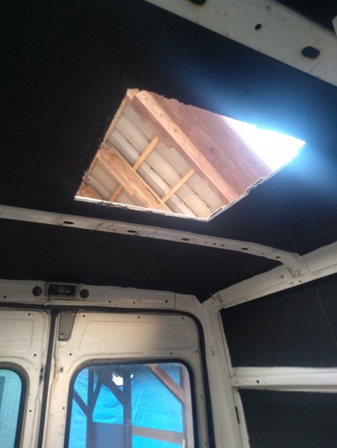

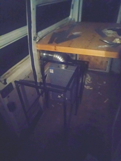

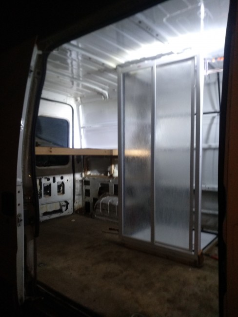

Łóżko wstawione, szkielet szafki kuchennej oraz piecyk na gaz z kominem zamocowany.
Brodzik, szkielet prysznica i drzwi prysznica siedzą. Dziś ciepło, można użyć Sika do wklejenia okna dachowego.

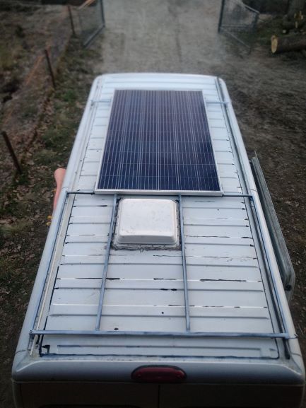

Panel 280W, i stelaż na tarasik zamontowany. Do malowania dach po zaprawkach, niestety stare auto wymaga więcej prac poza programem.
