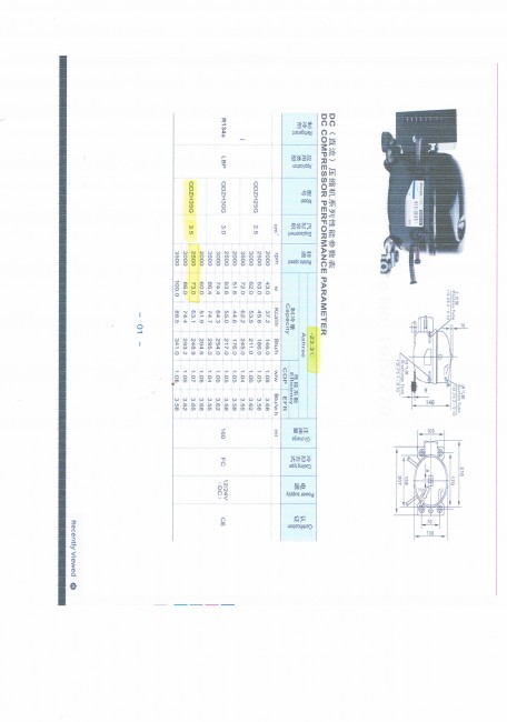

Cena sprężarki (z modułem) Danfoss BD35F to 899,00 zł, chiński "zamiennik" 499,00 zł (ceny detaliczne z hurtowni w Łodzi). Niby parametry te same a jednak pobór prądu znacznie różni się - odnoszę się do danych Danfossa i strony z Aliexpresu. Od jakiegoś czasu jestem zainteresowany tematem zmiany lodówki i próbuję zgłębić temat ale nie jest to prosta sprawa skoro fachowcy znacznie różnią się w opiniach i możliwościach konwersji sprężarek a zwłaszcza kapilary - dla ciekawych, założyłem temat na forum chłodnictwa:http://www.forum.klimatyzacja.pl/topic/13353/zamiana-kompresora/

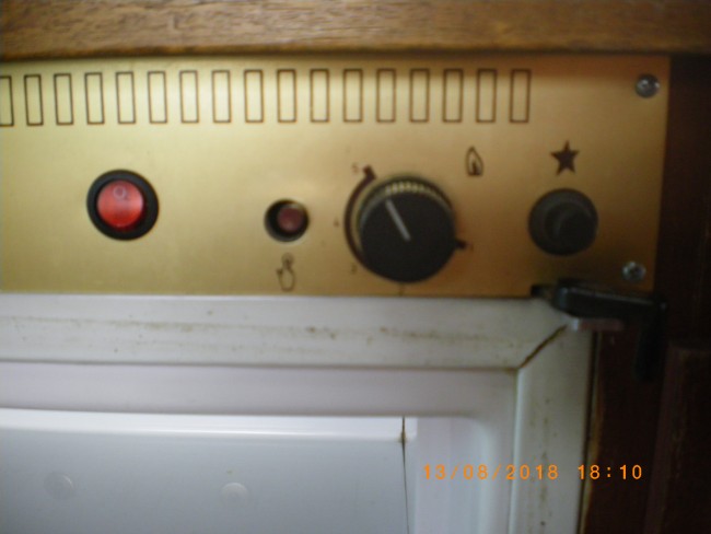

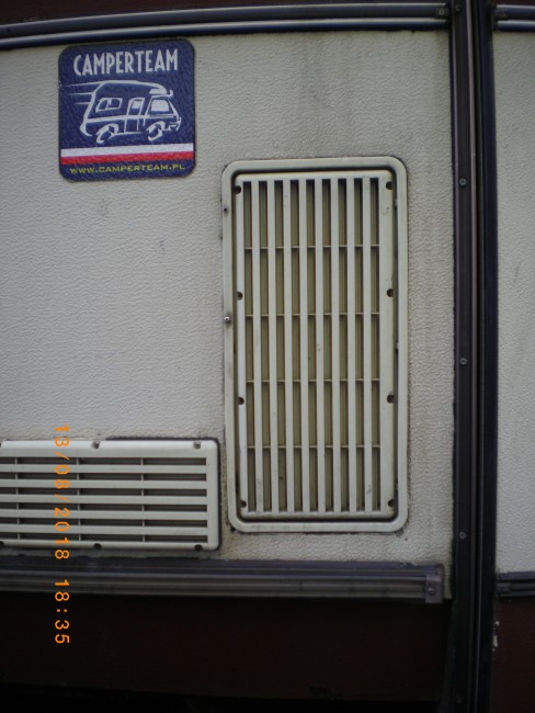

  Wysłany: 2019-01-03, 22:47   Lodówka Electrolux RM400C
Lodówka

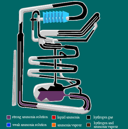

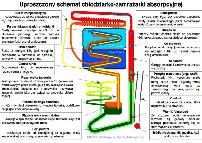

Mała wydajność pracy lodówki może być skutkiem "zapchania się" obwodu (rurek) gazem, lodem czy wodą lub zbyt małą różnicą temperatur między warnikiem a radiatorem. Może być też wynikiem nieszczelności układu i wycieku czynnika chłodniczego, ale to na szczęści nie zdarza się zbyt często. Pierwszą usterkę zazwyczaj udaje się usunąć poprzez: - pozostawienie lodówki w cieple na 24-48 godzin - wymontowanie lodówki i kilkukrotne odwrócenie jej na bok i do góry nogami - intensywne podgrzewanie suszarką lub opalarką poszczególnych elementów obwodu w godzinnych odstępach. Usterka druga może być spowodowana: - uszkodzeniem elektroniki sterującej (w modelach całkowicie automatycznych należy dokładnie zapoznać się z instrukcją obsługi ponieważ występują pewne uzależnienia - przykładowo przełączenie z 12V na gaz następuje z kilkunasto minutowym opóźnieniem) - uszkodzeniem grzałki na 230V - uszkodzeniem grzałki na 12V lub przekaźnika załączającego zasilanie 12V dopiero pouruchomieniu silnika - zakręconym zaworem gazu - zabrudzonym palnikiem lub zbyt małym płomieniem ogrzewającym warnik. Statystycznie najwięcej problemów stwarza właśnie palnik i zapewne on będzie wymagał naszej uwagi. Osobiście nie jestem zwolennikiem grzebania przy gazie bez braku wiedzy i narzędzi, ale opiszę typowe usterki, jako że materiał ma jedynie charakter edukacyjny i zapewne nikt nie będzie ryzykował życia własnego i najbliższych grzebiąc w instalacji gazowej.
Lodówki z "ręcznym" iskrownikiem mają wbudowane okienko, dzięki któremu widać czy płomień się zapalił. Płomień ogrzewa również termoparę, która wytwarza na tyle dużo energii elektrycznej, aby elektromagnes mógł podtrzymać zawór gazu w pozycji otwartej. Po zgaśnięciu płomienia lub przy jego niewłaściwych parametrach termopara generuje zbyt mało energii i następuje automatyczne wyłączenie dopływu gazu do palnika. Lodówki z iskrownikiem automatycznym mają dodatkowy czujnik, który wyłącza generator iskry po pojawieniu się płomienia. Stanowi też informację dla logiki lodówki o sytuacji awaryjnej. Tak, więc samoczynne gaszenie płomienia może być skutkiem - zbyt małego płomienia - niewłaściwego lub zanieczyszczonego paliwa gazowego - sadzą, która spadła z komina na palnik (przy częściowo niedrożnej dyszy sporo sadzy potrafi się osadzić na "ślimaku" wydłużającym tor spalin zawieszanym wewnątrz komina)
- rdzą, która spadła z komina na palnik - krzywą lub rozkalibrowaną dyszą palnika (skutekczyszczenia dyszy stalowymi drutami wyciągniętymi ze szczotki drucianej) - kominem zapchanym sadzą, rdzą lub larwami owadów - brakiem fabrycznej blaszanej osłony palnika
- niewłaściwie zamontowanym lub niewłaściwie dobranym układem wspomagania przepływu powietrza chłodzącego (wiatraczki)

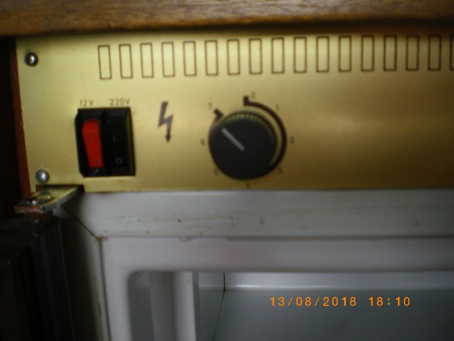

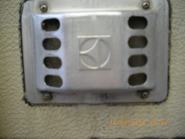

Lodówka Electrolux Victory
DOPUSZCZALNE CIŚNIENIE ROBOCZE 50 bar
MODEL. Nr. RM 400 C
PROD. 926 5727
Całkowita zawartość 103 L
Całkowita pojemność
Objętość netto 92 L
PRZYDATNA POJEMNOŚĆ
Napięcie 220V - 50HZ 120W
Volt 12V - 120W
POCHLANIACZ NH3 0,67 kg
N propan / butan: 50 mbar
TEST PUNKTOWY 101
Obciążenie cieplne 232 Wh
NORMALNY TERMICZNY
Min. obciążenie cieplne 100kcat / h
Minimalne obciążenie 110 Wh
DIN DVGW - Reg.No. 740 k 010
Połączenie: 18,0 g / h
STARY MODEL Nr. RM 400C
Data wycofania: 06.1989
Capa-city (L): 103 L
Wymiary H x W x D - Lodówka 805,5 x 525 x 540 (mm)
Zapłon
- zapłon piezoelektryczny –
Nr. 51602 01-7
Plik ściągnięto 7005 raz(y) 45,7 KB
Plik ściągnięto 24 raz(y) 558,11 KB
Plik ściągnięto 12 raz(y) 155,76 KB
Plik ściągnięto 11 raz(y) 1,8 MB
Plik ściągnięto 11 raz(y) 1,73 MB
Plik ściągnięto 13 raz(y) 1,87 MB
Plik ściągnięto 10 raz(y) 1,81 MB
Dometic RM400 C.PDF
Pobierz Plik ściągnięto 771 raz(y) 709,95 KB
Domestic 4400.pdf
Pobierz Plik ściągnięto 295 raz(y) 274,11 KB
123601it.pdf
Pobierz Plik ściągnięto 157 raz(y) 709,95 KB
