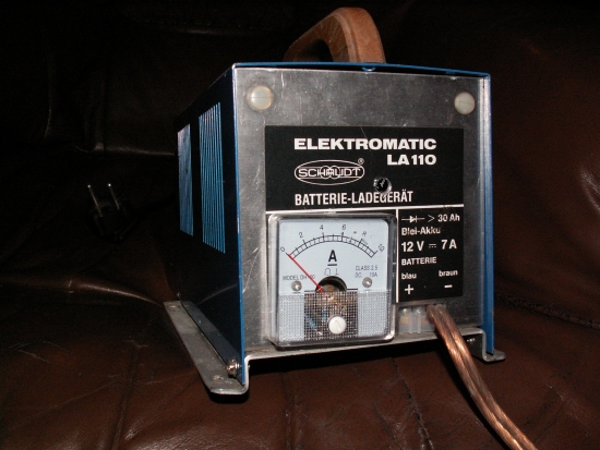

Podłączyłem kampera do sieci 230AC i zauważyłem, że akumulator pokładowy nie jest ładowany.
W czasie jazdy jest OK. Po przejchaniu jakiegoś odcinka np. światło wewnętrzne działa. Jednak napięcie podtrzymywane jest bardzo krótko i na drugi dzień rybka.
Wieku akumulatora nie znam, pewnie jest ..... słaby
Po ściągnięciu fotela pasażera zobaczyłem coś co przypomina instalcję pirotechniczną. Jest tam też wspomniany w tytule Elektromatic LA 110 (obudowa niebieska). Wygląda, że jest to zasilacz ładujący akumulator pokładowy (na pokładzie jest akumulator ołowiany o pojemności 55Ah i do niego równolegle podłaczony drugi analogiczny w sposób, że wstyd zdjęcie zamieścić). Zmierzyłem napięcie wyjściowe z zasilacza i wynosi ... 0V. Napięcie na klemach aku pokładowego ok 7,6V. Rozebrałem obudowę zasilacza i trafo było ciepłe czyli pracuje.
Zacząlem studiować internet i razem z google translatorem wpadłem na forum niemieckie. Wyszło na to, że jeżeli akumulator pokładowy bym podładował.... jakimś innym zasilaczem to potem Elektromatic by ruszył ???? :shock:
Czy jest tak, że Elektromatic LA110 bez obciążenie nie będzie podawał napięcia na wyjściu ?
Czyli jak będzie aku do niczego to właśnie będzie taki objaw?
Czy Ktoś ma takie ujstrojstwo? i Mógłby zmierzyć napięcie jak to jest w praktyce.
A przy okazji. Jeżeli ten zasilacz padł, albo aku jest do wymiany, to czy nie lepiej kupić akumulator żelowy. Jeżeli tak to jaka pojemność jest optymalna? (wiem zapytacie co chcę podłączyć) - ale taki standardzik. No i rozumiem, że wówczas musi być zasilacz dedykowany pod akumulator żelowy?
Pozdrawiam i czekam na info :shock:

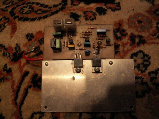

Ja ze swojego doświadczenia wiem że jeżeli zasilacz nie pracuje
to uszkodzone są 2 tyrystory. W polsce teoretycznie zamienniki do nich
są, ale niestety nie podejmują pracy.
Problem jest w tym że na orginałach nie ma oznaczenia i nie wiadomo co to jest.

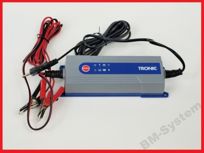

Najtańsze rozwiązanie to takie, żeby sobie kupić na Allegro prostownik impulsowy za 55 zeta
i podłączyć w miejsce starego zasilacza.
Sam prostownik przykręcić z tyłu do blachy obudowy.
Tak żeby był dostęp do przycisków.
Największa zaleta to taka że prostownik sam się odłącza po nałdowaniu
ładując jedynie aku prądem konserwującym ok. 02A.
100% pewności że będzie działał.

Swego czasu w miejsce spalonego energobloku wykonałem zasilanie układu elektrycznego kampera z samoczynnym załączaniem jak i wyłączaniem ładowania na prostowniku za 300 zł . Do tego doszło podłączenie solara. Musiałbym zobaczyć instalację w Twoim kamperze aby doradzić lub prędzej - po prostu wstawić co trzeba i podłączyć. Za daleko mieszkasz.
Prostownik jaki prezentujesz na zdjęciu jest za słaby do pracy w kamperze. Ponadto po samoczynnym wyłączeniu samoczynnie nie załączy się.

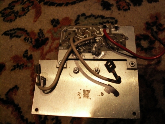

A wracając do tematu mój układ elektroniczny próbowało naprawiać
dwóch elektroników w dwóch warzsztatach i obydwaj polegli.
Odpuściłem więc sobie ten temat, a ze skrzynki i trafo zrobiłem sobie kolejny prostownik.
Ale może kiedyś stanie się cud i ktoś może mi naprawi popsuty układ wtedy przełoże go znowu do org. obudowy.
W załączonej focie są już zamontowane jakieś zamienniki.
W orginałach nie było żadnych napisów.
Dziękuję Ci za zainteresowanie się tematem i chęcią pomocy. :spoko :wyszczerzony:

mam taki zasilacz ( jak na zdjęciach). czy zatem mam energoblok czy zasilacz
kupowałem z energoblokiem a okazuje się , że mam zupełnie co innego.
z tym że działa i ładuje , warunkiem ładowania nie jest tylko odpowiedni stan akumulatora , ale również załączenie przycisku ON na panelu obsługi. Wczoraj tego nie zrobiłem, i dziś miałem mały ZONK , że energoblok / zasilacz mi padł. Na szczęscie nie.
