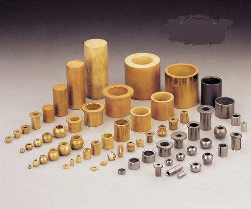

Gratuluję, diabełek zawsze siedzi w pierdołach, ale...
Popełniłeś błąd! Takich łożysk jak na foto poniżej się nie smaruje bo to je zabija.
Rozbierz czym prędzej i benzyną ekstrakcyjną wymyj wszystko co posmarowałeś.
