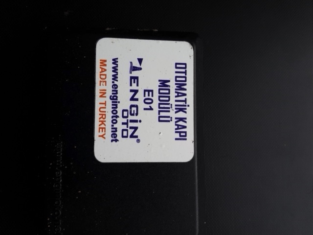

Uszkodzone jest urządzenie do otwierania automatycznego drzwi bocznych w Fiacie Dukato 2009 r. Nie kontaktuje element okrągły ten większy walec nad spiralą na zdjęciu.
I w związku z tym pytania :
Jak nazywa się urządzenie ? wiemy , że produkcji tureckiej?
Czy da się naprawić ten ruchomy element i co to za element?
Ewentualnie gdzie to można naprawić lub kupić w okolicach Katowic?
Za pomoc z góry dziękuje.

W Ramach pomocy wrzucam fotki. ;)

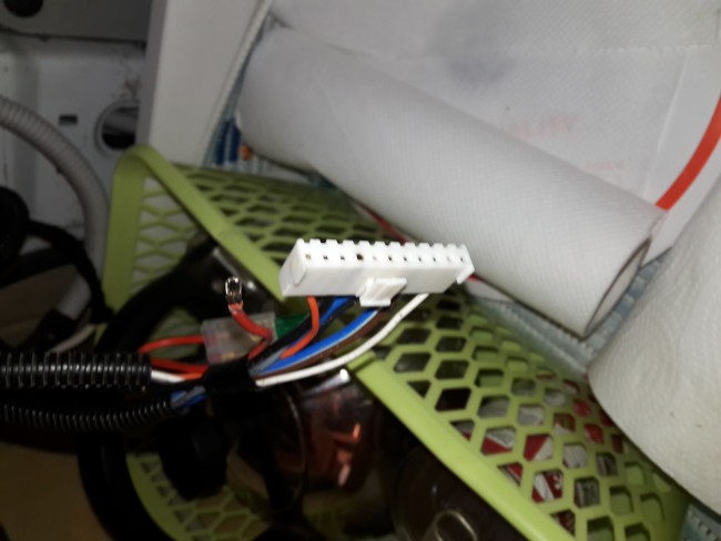

Powracam, niestety do tematu. Znowu drzwi nie otwierają się w całości elektrycznie.
Po testach okazało się ,że we wtyczce są luzy na pinach na zdjęciu pod gniazdem białym.
Najlepiej chyba byłoby wymienić gniazdo i wtyczkę ale po przeglądnięciu 1596 ofert nie znaleźliśmy nic co by pasowało.
I tu pytanie :
czy w ogóle takie wtyczki z gniazdem są do kupna osobno bez sterownika ?
jeżeli nie to jak można taką wtyczkę naprawić /zastąpić ?
Mam na myśli na zdjęciu powyżej to gniazdo białe po lewej stronie . Wtyczka nie jest na zdjęciu.

dodaję zdjęcie

masz za wtyczka ten oryginalny bezpiecznik ? to on robi problem.
