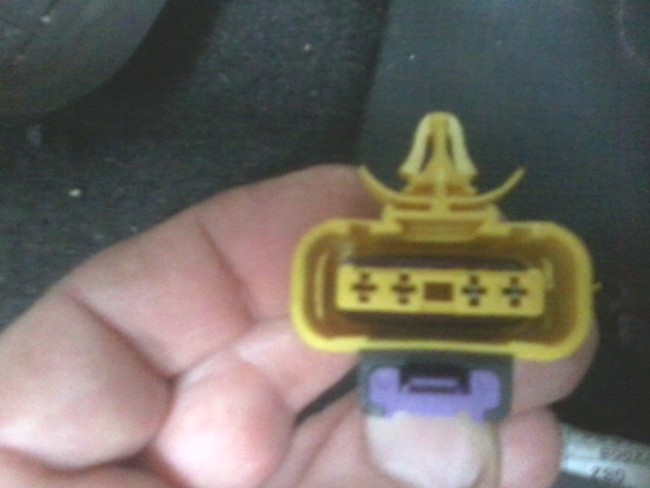

Witam szacowne Forum po dłuższej nieobecności. Szukam pomocy drogich kolegów biegłych w technice, ponieważ zostałem wygnany przez diagnostę z powodu kontrolki airbag - która nie gaśnie. Zresztą nic dziwnego, bo zaraz jak zakupiłem swojego nowego kamperka Na Ducato z 2008r wymieniłem twarde oryginalne fotele na wygodniejsze ze starego citroena C 5. W oryginalnych fotelach były napinacze pirotechniczne pasów - które niezwłocznie opyliłem razem z fotelami. Błąd niestety :gwm . Teraz luźne kostki połączeniowe po tych pasach z napinaczami walają się pod fotelami a mnie kontrolka nie gaśnie. A upierdliwy diagnosta, który widocznie coś miał mi za złe - nie ustawał w poszukiwaniach 40 minut aż znalazł i z okrzykiem Eureka!!! pokazał mi palącą się kontrolkę.
Ponieważ stało się, tamte fotele z napinaczami poszły do ludzi i rzecz jest nieodwracalna :spoko - mam dwie koncepcje.
Pierwsza wersja; Zmostkować jakoś piny w tych kostach - aby oszukać komputer, tyle że nie mam pojęcia. Tam są 4 piny, jakby w dwóch parach i prowadzą do niej 4 przewody o różnych kolorach. Może ktoś mnie poratuje radą, jak i czym zmostkować te kostki, bo słyszałem gdzieś, że tak się da.

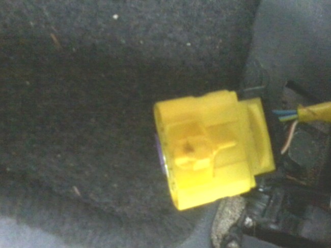

Załączam fotki tej kostki - trochę słabe, pożyczę od żony smartfona to będą lepsze.

Dzięki za linki - niemniej na mojej kostce są 4 piny a maty u mnie chyba nie ma - więc może być problem z połączeniem. Ale i tak dzięki za pomoc. ;)
