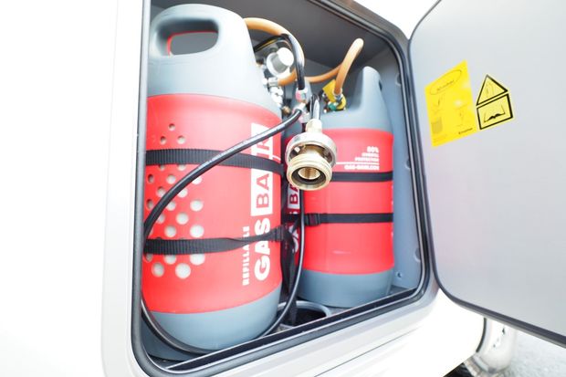

Edit;
Schowek wygląda jak na tym foto, tu masz na dwie butle, ale można zrobić na jedną. Należy pamiętać, aby były otwory wentylacyjne w podłodze i najlepiej również na drzwiczkach, oraz by butla(e) była zamocowana do pojazdu, jak na załączonym obrazku. :wyszczerzony:
Materiał ze strony: camprest.com

Wysłany: 2020-11-25, 15:52
Karolinairlandia napisał/a:
Wedlug inspektorow musi sie znajdowac na zewnatrz.
NINED napisał/a:
Niekoniecznie, w moim Knausie dostęp do butli gazowych jest od wewnątrz
Tu chodzi o przepisy z Irlandii, nie z Ciechanowa :spoko
