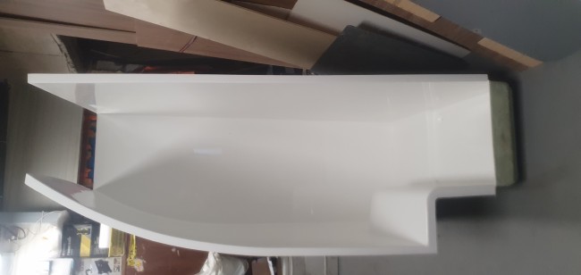

Dzisiaj odebrałem pierwsze wyroby mojego pomysłu
Potrzeba matką wynalazku Do swoich aut montuje gotowe
Kabiny prysznicowe wersja łóżko francuskie
W przygotowaniu kabina do zabudowy standardowej.lozko w poprzek
Ma być gotowe w przyszłym tygodniu W przyszłym tygodniu też będzie gotowy sam brodzik kabina wymiary 115x85 na nadkole 115x63

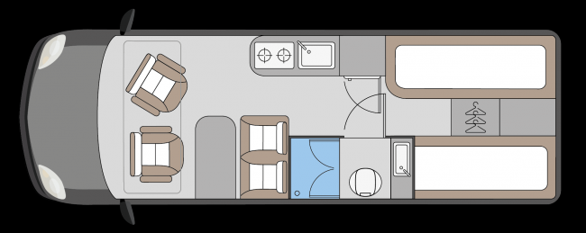

Zapodaj choćby projekt i wymiary wersji z łóżkiem w poprzek.
Właśnie startuję z budową i nie wiem czy czekać na takiego gotowca :wyszczerzony:
Jak dla mnie idealnym rozwiązaniem byłaby łazienka z osobnym prysznicem taka ja w Travallerz, z tym że ja zamiast łóżek wzdłużnych chcę mieć poprzeczne, bo mam wersję L3.

Roberto na L3 jeśli chcesz łóżko poprzeczne i łazienkę z osobnym prysznicem to zapomnij o drugim rzędzie siedzeń. No chyba że włóżysz łóżko max 90cm szerokie , prysznic zabierający 50 cm i z reszty może wciśniesz fotele i wc. Ja u siebie mam w poprzek łóżko szerokie pod 120, łazienka z osobnym prysznicem 70x70 i wc obok, i miejsca do fotela kierowcy zostało coś do 70cm. Tyle co na rozkładany stolik z którego skorzystasz po obrocie fotela. Po drugiej stronie tam gdzie drzwi przesówne kuchnia. Patrząc u siebie to nie widzę szans na drugi rząd, przy L4 już prędzej. Układ jaki ma Tolo prędzej się sprawdzi z drugim rzędem foteli.

Nie powinno być tak źle.
L3 ma w środku niby 3,70m. Tak naprawdę od słupka przy fotelu kierowcy do ostatniego słupka jest 3,60m. Te dodatkowe 10cm to przestrzeń między słupkami w otworze tylnych drzwi.
Ja przyjąłem, że moje łóżko będzie miało 130cm (+10cm między słupkami), czyli teoretycznie 140cm.
370 - 140 = 230cm
Łazienka 120cm (60cm prysznic + 60cm na kibelek i wąską umywalkę).
230 - 120 = 110cm
Przy założeniu, że ławka zajmie 70cm na stolik powinno zostać 40cm i dla 2 osób tyle mi wystarczy ;)
Oczywiście te wymiary są mocno szacunkowe, bo trzeba np. uwzględnić grubość ścianek...

Będzie kabina do łóżek w poprzek o wymiarach 80x115 do trojaczkow
Za fotele drugiego rzędu
To nie jest prawda. Mam dokładnie tak jak Roberto planuje - łóżko 128cm, drugi rząd siedzeń to zaadoptowana ławka przednia ze zbiornikiem wody pod nią - 60 cm, stolik 52,5cm, blok łazienkowy 134cm mierzony po zewnątrz, z tym, że drzwi mam przesuwne. Układ uważam za najbardziej optymalny. Oczywiście szału nie ma z powierzchnią bo nie może być na takiej przestrzeni.

Gwoli informacji kabina na zdjęciu jest dedykowana do trojaczkow wersji L2-L4 H2 z łóżkiem francuskim wzdłuż auta / ostatnio tylko takie robimy / dlatego została zrobiona
Łóżko ma ok120x195-205 / myślę że mogło by być nawet o 1p cm dłuższe licząc od tylnych drzwi / wersja L3 /
Natomiast kabina do łóżka w poprzek tak jak już pisałem ma wymiar 115x80 A łóżko w wersji L3 ma szerokość 130 cm.
Stolik i spędzenia normalnie MocowNie struktury pasow drugiego rzędu w odległości 125 cm od tylnej sruby mocowania fotelu kierowcy
