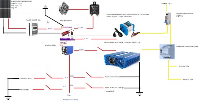

Ale mam inne pytanie: zrobiłem "schemat" instalacji i prosiłbym o ocenę czy to ma sens.
Czy do ładowania LiFePo4 z alternatora potrzebuje jakiś ogranicznik prądu ? Czy Cyrix starczy czy lepiej zastosować sławną świstakownice ? Czy brakuje mi tu jeszcze jakiegoś elementu układanki

| Nie jest źle. Nie myślałeś, żeby podłączyć odbiorniki pod wyjście tracera? On przy okazji zabezpieczy akumulator, gdy napiecie spadnie poniżej zadanej wartości i odłączy wyjście. |

Z tego co czytałem na forum to Tracera nie można podłączyć bo ma zmostkowną masę (?) czy coś takiego |

Możesz, tylko masa ma nie być podłączana pod karoserię. Ja u siebie będę tak podłączał. Jedynie akumulatory masą bedą spięte pod karoserię, a reszta już dwuprzewodowa. Chyba że nawet i masy akumulatorów połączę razem. Jeszcze mogę to zmienić |

Trochę dużo ciągnięcia kabli a podłączenie do karoserii by dużo ułatwiło a polecacie jakiś regulator, który zadziała w naszym przypadku ? |

| Tracer z oznaczeniem "AN" i możesz wspólną masę z karoserii brać. |

Do tracera tylko male rzeczy. Lampki, nawigacje - lodówka12v czy przetwornica zawsze do akumulatora. Musisz miec cyrixa Li bo zwykly bedzie ci podawał prad na aku rozruchowy nawet nieproszony. Poza tym ta ladowarka nie jest do lifepo4.. nie bedzie ładować... tez mam yntelygentną i konczy na 58%... jak zweszy napiecie 13.4 to mysli ze aku juz pelne...

O dobrze wiedzieć czyli puszczam przez regulator
| Cytat: |
Do tracera tylko male rzeczy. Lampki, nawigacje - lodówka12v czy przetwornica zawsze do akumulatora. Musisz miec cyrixa Li bo zwykly bedzie ci podawał prad na aku rozruchowy nawet nieproszony. Poza tym ta ladowarka nie jest do lifepo4.. nie bedzie ładować... tez mam yntelygentną i konczy na 58%... jak zweszy napiecie 13.4 to mysli ze aku juz pelne... |
Cenna rada hmm... Jakiej firmy ładowarki byś polecił ? Dowiedziałem się przed chwilą jako że lifepo4 wezmą tyle prądu ile się da to ładowanie z alternatora trzeba puścić przez przetwornice i ładowarkę czy w takim wypadku cyriex nie jest zbędny ? Jeżeli np. przetwornica bd na zwykłym przekaźniku albo uruchamiana ręcznie ?
EDIT: Czy np. ta wyda ? https://allegro.pl/oferta/ladowarka-victron-smart-12v-30a-ip22-bluetooth-7134033250 |

| Mavv napisał/a: | | Nie jest źle. Nie myślałeś, żeby podłączyć odbiorniki pod wyjście tracera? On przy okazji zabezpieczy akumulator, gdy napiecie spadnie poniżej zadanej wartości i odłączy wyjście. |
Tracery mają obciążenie 20-30A a to bywa za mało.
Akumulatory LiFePo4 mają BMS który sam dba o to aby nie rozładować ogniw poniżej pewnego poziomu. Nie ma potrzeby dublowania zabezpieczeń. |
