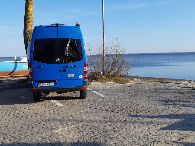

Po 2 sezonach użytkowania Sprintera w ciepłych krajach doszedłem do wniosku że muszę wykonać dodatkową wentylację. Kamper ma 3 okna dachowe , 2 boczne i pomimo tego wydaje się że jest czasami za ciepło nad tylnym łóżkiem. Auto do zabudowy miałem z drzwiami tylnymi oszklonymi wiec nic przy nich nie robiłem. Myślałem że jak nad głowa będę miał okno to wystarczy. Teraz mam pomysł zamontowania co najmniej jednego okna w tylnych drzwiach.
1. Wariant to wymiana tylnej szyby na szybę z otwieranym (rozsuwanym) elementem , tak jak w w bocznych- podobno Turcy takie robią i są montowane w autobusach na bazie MB.
2. Wariant to wymiana całych drzwi na pełne i założenie okien/okna kamperowego.
3. Wariant odklejenie szyby drzwi oraz wycięcie na cnc blachy pomalowanie na czarno i wklejenie w stare drzwi, potem wiadomo okno kamperowe.
4. wariant wycięcie w poszerzeniu małego okienka. Skłaniam się ku wariantowi 3 i mam pytanie czy ktoś coś takiego robił ?, bo nie wiem czy musiałbym zrobić jakiś szablon z tylniej szyby. Jak ktoś coś takiego robił i widział efekt końcowy to proszę o foty
1 wariant pewnie najtaniej by wyszedł ale jak będzie padało to może lecieć do środka, poza tym nie chciał bym spać gdzieś na dziko z głowa przy otwartym oknie.
Warianty 2 i 3 dadzą najlepszą izolację + moskitiera.
Wariant 4 to boje się z kolei że mogę je uszkodzić o jakieś gałęzie, (mam wersję 4x4 i czasami zapuszczam się w jakieś chaszcze.
Plik ściągnięto 486 raz(y) 132,42 KB

W bocznej ścianie przy głowie wąskie okno kamperowe
Turbo went mam nad łóżkiem i robi w lecie za klimę z fajnym efektem :spoko
