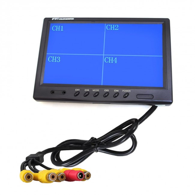

Monitor podobny do wskazanego wyżej lecz nieco inny. Szperałem za błyskawicznym manualnym przełączaniem kamer i znalazłem taki 9" między workami ryżu.
Najbardziej zależało mi na kamerce w prawym lusterku obserwującej tył prawo skos na nie regularnych skrzyżowaniach = widzi szeroki martwy prawy punkt. Mam panoramę.

Socale napisał/a:
Podobny, tylko bez rejestratora i AHD :-P

Piwa: 524/636
Wysłany: 2020-12-29, 21:46
Tak, wiem, nie zależało i nie zależy mi na rejestracji jazdy itp. Nie mam w żadnym aucie. Zabrzmi zabobonnie ale ja po prostu nie chcę kusić losu. Tą klepkę też mam nieułożoną :chory :mrgreen:
