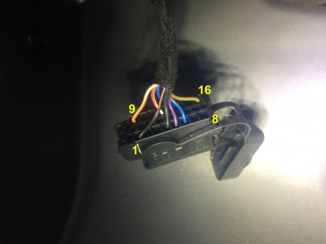

Odtworzyłem instalację do stanu Fiatowskiego fabrycznego, a dokładnie, wlutowałem cienki niebieski kabelek z żółtym/jasnozielonym paskiem na swoje pierwotne miejsce, patrz edytowane foto. Poprawiłem też fotobłąd CAN A i B - teraz jest poprawnie.

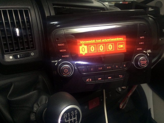

Radio odezwało się. Teraz mam kolejną zagadkę. Kupowałem od gościa i dostałem kartę z kodem. Ale nie jest to kod do radia tylko kod do klucza elektronicznego. Zatem mam zonk ale światło w tunelu już wskazuje drogę.
Kto mi to rozkoduje?
Wyjąłem na wierzch gniazdo OBD by zerknąć dla ciekawości.
Plik ściągnięto 44 raz(y) 95,82 KB
Najwyższy możliwy kod 6666 nie da się wpisać cyfry np 7 bo takiej nie ma na panelu a kod wpisuje się tak jak pin w bankomacie.

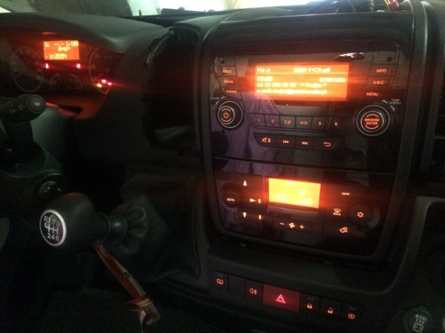

UWAGA KOLEDZY. KONIEC MOJEGO TORU PRZESZKÓD!!!
................... RADIO JUŻ GRA....................
Zostało zdalnie rozkodowane. ZDALNIE!!! Z doskonałą ceną finalną.
Nie wiem jaką kosmiczną technologię mają chłopaki z Firmy Komtel Serwis z Sochaczewa, ale pewno mają wtyczki w NASA.
Jak wiecie pragnienie posiadania oryginalnego radia na wysoki połysk pasujące do mojego klimatronika co jest też na wysoki połysk - było tak silne, że mam obecnie 2 radia.
Do wczoraj nie grało żadne.

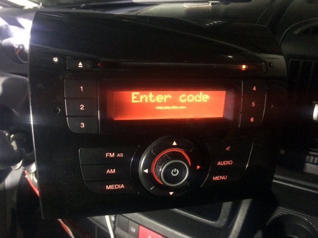

Dziś nowsze Continental Fiat 250VP1 już gra, starsze Delphi F250FL (na foto post wyżej) wyślę fizycznie do rozkodowania bo nie da się zdalnie, ale też do niego kod będzie.
Jak ochłonę, napiszę więcej albo założę nowy temat, coby potomnym był łatwiej odnajdywalny.
Z trudem udało się "przekonać" by radio dało szansę wpisania kodu, bo nie dogadywało się z komputerem auta. Jak już się odnaleźli i dogadali to potrzebny był kod, który w niewiarygodny sposób uzyskałem.
Pół roku zmagań, ugniatania szarych komórek :gwm zakończone pełnym sukcesem.
A to wszystko przez inżynierków od siedmiu boleści z Dethleffsa.
Foto niżej.

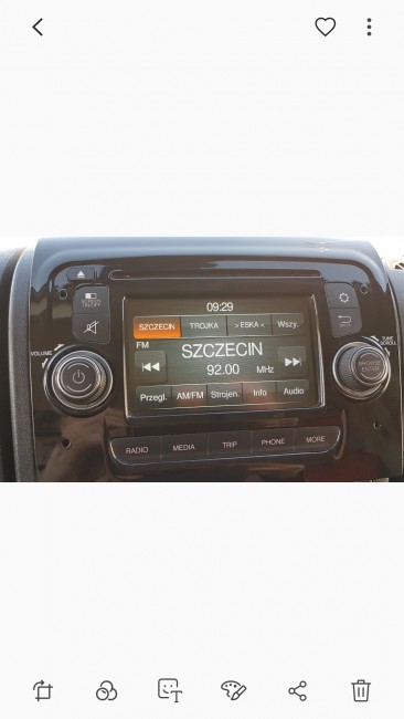

To ten model VP1 do wczoraj był teoretycznie nie do rozkodowania. Istnieje też wersja z ekranem VP2 chyba też już da się go zmusić do współpracy.
Plik ściągnięto 36 raz(y) 129,21 KB
A dzisiaj już gra i ma się dobrze. Jest Bluetooth, jest USB i rewelacyjny odbiór porównywalny z jakością DAB.
Plik ściągnięto 45 raz(y) 124,92 KB

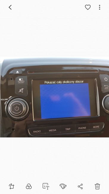

teraz po zakupionym i odpalonym radiu Continental Fiat 250 VP2 ECE przydało by się podłączyć kamerę cofania, czy już ktoś borykał się z tym problemem? przy włączeniu wstecznego biegu włącza się szaro niebieski obraz czyli tylko kamery brak, obecnie używam innej z innym monitorem i myślę o zgraniu tego wszystkiego jak w oryginale by działało jak należy, po sparowaniu tel. też działa lecz brak mikrofonu podłączonego dla tego pewnie nie słychać mnie pod czas rozmowy, kabel USB też mam lecz męska końcówka i nie wiem czy to do rozgałęzienia?
Fiat Ducato 2012
Radio Continental Fiat 250 VP2 ECE z 2015 roku
Plik ściągnięto 23 raz(y) 700,45 KB
Plik ściągnięto 29 raz(y) 533,17 KB
Plik ściągnięto 11 raz(y) 513,86 KB
Piwa: 523/632
Wysłany: 2019-10-14, 22:21
Niebieski ekran oznacza brak obrazu do wyświetlenia.
Komunikat informuje o tym co się dzieje, a poprawnie powinno być 'Pokazuję'
Obraz z kamery można dzielić, da się. O mikrofonie nie skumałem o co kaman więc nie napiszę nic.
