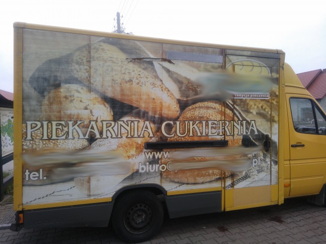

Zdjęcia mojego nabytku: :bigok
Plik ściągnięto 27 raz(y) 459,52 KB
Plik ściągnięto 35 raz(y) 1,47 MB
Plik ściągnięto 8 raz(y) 376,86 KB

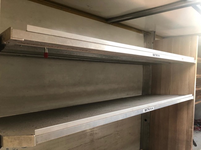

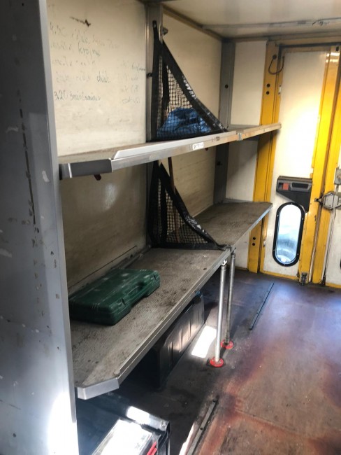

Ciekawostką są nadkola, od tylnych, kół, które widać od wewnątrz zabudowy, są z plastiku i wytrzymują 100 kg, więc nie będą rdzewieć i można je spokojnie ocieplić, plus coś na nich oprzeć.
Plik ściągnięto 16 raz(y) 164,04 KB
Plik ściągnięto 23 raz(y) 133,4 KB
