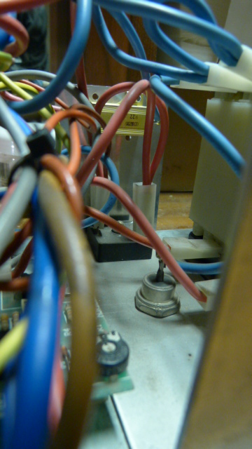

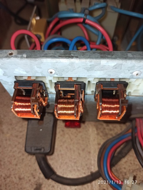

Witam, problem jest taki ze chciałem przedmuchać kompresorem to pudełko z transformatorem z kurzu, po ponownym montażu okazało się ze na prądzie 230 wszystko jest ok ale gdy odłącze sieć to nie przeskakuje automatycznie na 12v z akumulatora tak jak to było wcześniej i nic mi nie działa na aku sieci sie tyllko na panelu sterowania ze mam podpięte 230 (Choć w rzeczywistosci jest odłączone) i kontrolka ładowania akumulatora sprawdziłem te przekaźniki ze zdjęcia i jak recznie włącze ten środkowy to gasnie swiatło ładowania akumulatora. włączenie tego po lewej nic nie zmienia a trzeciego po prawej powoduje ze swiatło 230 na panelu przygasa i robi się chyba jakies zwarcie bo iskrzy a po dłuższym przytrzymaniu spalił się bezpiecznik od akumulatora ktoś wie jak to naprawić ?

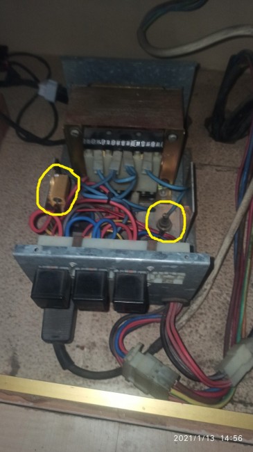

Tu nie ma żadnej elektroniki, urządzenie jak najbardziej naprawialne.
Sprawdź rezystor po lewej czy jego wartość jest zbliżona do opisanej, sprawdź diodę czy nie jest zwarta.
Zaznaczyłem, a foto obrabiam i wstawiam tutaj w temat.
Jeśli są tam jeszcze jakieś półprzewodniki to zrób im foto i zapodaj.

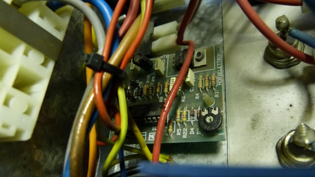

więc tak trochę elektroniki tam jest Foto daje poniżej , a ten zółty rezystor zaznaczony na zdjęciu to "Rb25 R22 j2094" i jego rezystancja w multimetrze ustawionym na 200 wynosi 00.7 a tego "słupka" po prawej 90.1
sprawdzałem te styczniki i wyszło mi ze jakiś błąd jest związany z tym ostatnim(stycznik jest dobry) bo jako jedyny nie reaguje na 230 jak na tym filmie i po zamianie styczników lewy prawy dalej nie reaguje ten po prawej

Hm i co by tu mądrego napisać. Fakt, jednak elektronika jakaś jest, nie widać jej było na pierwszych foto.
Rezystor raczej się zgadza, 0,22Ohm + 0,5Ohm w kabelkach i mierniku = około 0,7Ohm

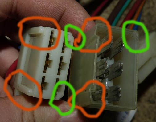

Problem rozwiązany. okazało się ze Włosi mają większa fantazje niż myślałem, mimo iż wtyczka ma szyny pasujące do gniazda i ścięte rogi z jednej strony to ktoś tak wykombinował ze trzeba ją wcisnąć odwrotnie, czego nie zauważyłem przy rozbieraniu a potem poskładałem tak jak to "standardowo" powinno być
