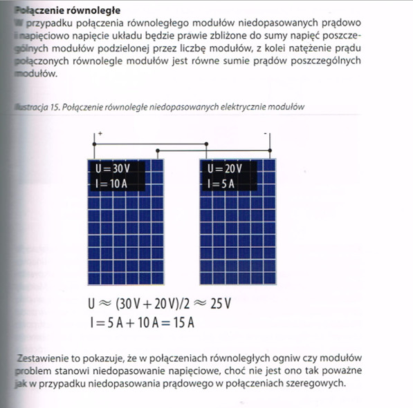

Przykład 1.
Szukałem kiedyś w internecie informacji dotyczącej nietypowego przypadku : równoległego połączenia dwóch paneli PV , o znacząco różnych napięciach (oczywiście z diodami blokującymi). Pomijamy tu kwestę że takie połączenie jest „nie eleganckie” z punktu widzenia sztuki inżynierskiej.
Chciałem potwierdzić lub obalić moje przewidywania dotyczące napięcia na wyjściu takiego połączenia.
W trakcie poszukiwań znalazłem materiały dydaktyczne dla uczniów Technikum elektrycznego. Były przeznaczone do wykonania ćwiczenia na laboratorium elektrotechniki. Ćwiczenie dotyczyło badania paneli PV.
W materiałach tych było napisane że napięcie równolegle połączonych paneli to średnia arytmetyczna wartości napięć poszczególnych paneli SIC!
Poszukałem autora tego materiału i wysłałem do niego maila z pytaniem na podstawie jakiego prawa elektrotechniki wysnuł taki wniosek, gdyż wniosek jest kompletnie błędny i wprowadza uczniów w błąd.
Dość szybko otrzymałem odpowiedź, w której autor przyznał, że nie ma żadnego wykształcenia technicznego, natomiast materiały dydaktyczne pisze bo lubi a ten konkretny powstał na podstawie książki, której screen jest poniżej. Podziękował mi również za informację i usunął tę treść z internetu.
A książka o której mowa ukazała się nakładem jakiegoś wydawnictwa technicznego i chyba (tu nie jestem pewny) była recenzowana przez znane osobistości naukowe ze świata fotowoltaiki.
Podobne rewelacje zostały napisane w innej strefie geograficznej , tym razem przez człowieka z doktoratem:
https://firstgreenconsulting.wordpress.com/2013/05/26/what-happens-if-strings-with-different-voltages-are-connected-in-parallel/
Mówiąc krótko:
Nie jest obowiązującym prawem stwierdzenie, że napięcie wynikowe równolegle połączonych paneli jest ich średnią arytmetyczną.
