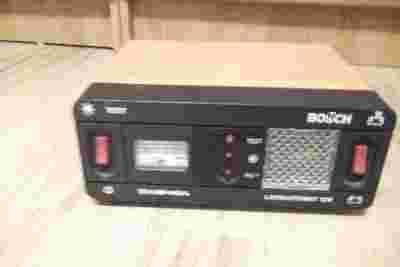

Mam cos takiego BOSCH ML1208E
po prawej stronie kabiny pod deską
Ale nie sądzę ze tu będzie problem. Zasilanie zabudowy działa. Zasilanie 230 działa.
Raczej będzie gdzieś przekaźnik który załącza ładowanie drugiego akumulatora po uruchomieniu silnika
Plik ściągnięto 1219 raz(y) 7,16 KB

dariuszsan napisał/a:
To jest tylko prostownik do ładowania akumulatorów.
Poszukaj bloku zarządzającego prądami w Twoim kamperku :spoko

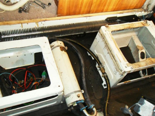

Stara konstrukcja, gdzie jeszcze nie korzystali z elektrobloku do separacji akumulatorów. Będzie bezpiecznik na klemie plusowej i kawałek dalej przekaźnik sterowany D+. Szukaj bezpiecznika i przekaźnika w okolicy akumulatora rozruchowego. Przeważnie jest pomiędzy akumulatorem, a prawym błotnikiem, tam gdzie sterownik świec żarowych. Najłatwiej iść po przewodzie od klemy plusowej rozruchowego :bajer
Piwa: 523/632
Wysłany: 2021-01-15, 17:51
W moim Autostar przekaźnik inżyniery umieścili pod akumulatorem zabudowy w skrzynce pod fotelem pasażera.
Plik ściągnięto 14 raz(y) 248,65 KB
