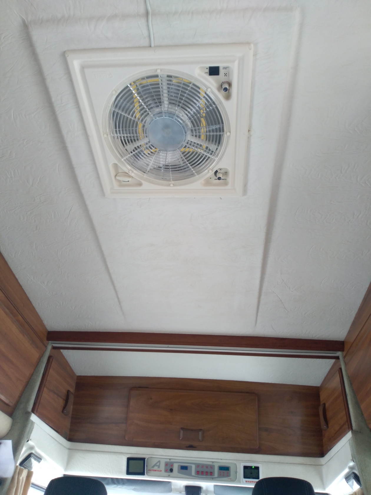

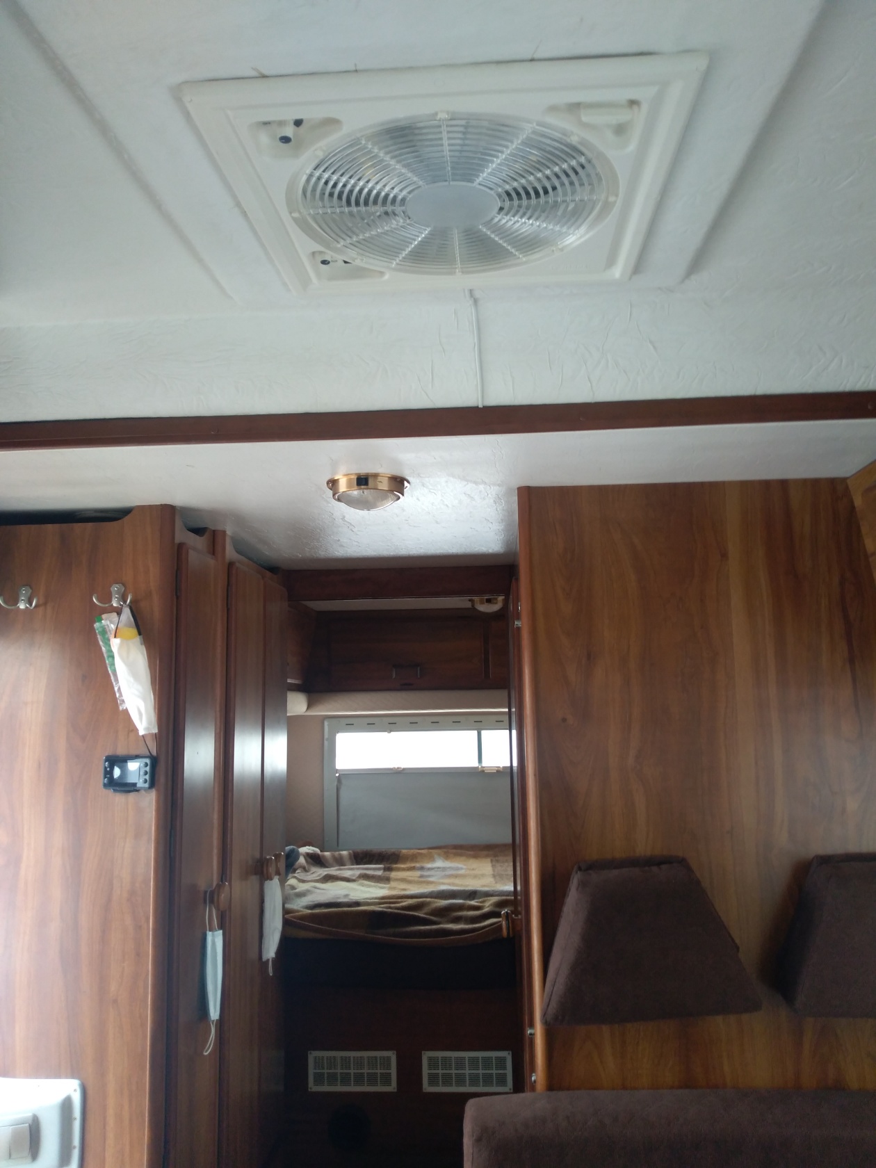

Darku!! na pewno już zamontowałeś do AUTOSTARA pochwal się jak to wygląda. :wyszczerzony: :szeroki_usmiech
Pozdrawiam SZEJK
Dr. Mateusz Grzesiak
daro35
Nazwa załogi: Deszczyki
Dołączył: 13 Lis 2017
Piwa: 77/254
Skąd: Kętrzyn
Wysłany: 2021-01-21, 12:06
o masz Szejku :spoko super sprawa,nagrzałem webastem chałupe,momen i było chłodno.

drwoy napisał/a:
super! :wyszczerzony:
Darku ten przewód tak nie fachowo na wierzchu, nie lepiej zamaskować go w jakiejś małej listwie ?? Będzie wyglądało bardziej profesjonalnie :)
Piwa: 333/226
Wysłany: 2021-01-23, 12:08
voice napisał/a:
Jak ma być fachowo to trza przeciągnąć w suficie przez styropian.W listtwie bedzie be. :aniolek
