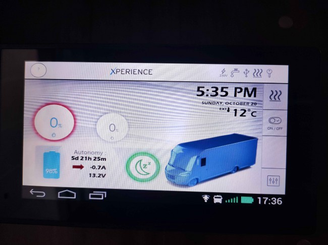

Mam tutaj panel sterownia Garmina fusion rv-bbt602, z aplikacją Expderience.
Mam tylko aktywne podgląd akumulatora, wody czystej i brudnej. Natomiast jak włączam lub wyłączam oświetlenie słychać w energobloku jakby cyknął przekaźnik ale światło nie gaśnie, w kamperze nie ma żadnej różnicy.
Może tutaj jest problem ?? ten przewód CI-bus od sterowania Panelem Truma idzie do energobloku został prześwietlony jest dobry.
Macie jakieś pomysły ??
