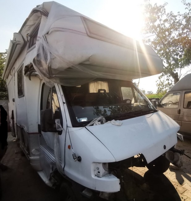

Cześć
Tak jak pisałem z dziale Przywitania, od dwóch lat marzył mi się kamperek ale niestety okazało się że mój budżet jest sporo za mały na taką rozrywkę, chęć posiadania kampera była dość duża i bez jakiegoś większego przemyślenia postanowiłem zakupić kampera po przewrotce. Teraz potrzebuję kogoś kto zgodził by się na naprawę mojego nowego aczkolwiek dość już wiekowego domu. Autko jest w okolicach grodziska Mazowieckiego więc osoba która podjęła by się zadania nie powinna być jakoś bardzo daleko. dodaje jedno zdjęcie pojazdu, kamper to franka 750 z 1994r.
Plik ściągnięto 41 raz(y) 232,22 KB

Źle to widzę bo kamperek to jak piszesz 94r. A ja swoje bo blacha ma już swoje lata i pasi konstrukcje zrobić z gotowych płyt bo to co jest to tak do wymiany .Aluminium i korozja :spoko

... to raczej musi być BUDOWA OD NOWA, a nie naprawa - obawiam się, że naprawiać tu nie ma czego. O ile widelec jest OK, papiery w porządku, to jedyne, co można zrobić, to wykorzystać osprzęt, okna, wc, piec - do zbudowania NOWEJ zabudowy.. .
Cała konstrukcja, szkielet, blachy - jak piesze Kolega powyżej - dostały potężnie, więc ich ponowne "ustalenie/usadowienie" w sztywnej formie będzie raczej nieosiągalne - to nie blacha w aucie, którą po zgnieceniu można "wyprostować". To bardziej chwiejące sie krzesło owinięte dla stabilności folią.. .
I ogromne koszta tu widzę... .

Podejrzewam ; że uszkodzeń jest więcej niż na tym zdjęciu .
Nie wiemy ; nie widzimy wewnętrznych uszkodzeń . Trudno wyrokować :-P

Maciuś Ty to w ogóle przemyślałeś i przeliczyłeś? To budowa od nowa. W dodatku chcesz to zlecić.... na pewno taniej by wyszło jednak odłożyć na jeżdżącego. Zwłaszcza, że da się trafić coś do lekkiej roboty a nie taką miazgę....

Czyś ty się chłopie z czymś na rozumy pozamieniał,przepraszam że tak,wiem że w tym itamtym roku ceny kamperów często szrotów to jakaś abstrakcja,ale uważam że jak poszukasz znajdziesz coś fajnego,uwież że to co piszą koledzy to prawda,zacznij a dopiero kasa pójdzie,tym bardziej że chcesz to zlecić jakieś firmie,nie warto daj luza z tym i szukaj.

Firmy robiące remonty i budujące kampery są zawalone robotą
W chwili obecnej nie wiem czy ktoś podejmie się odbudowy za małe pieniądze / myślę tu o kwocie ok 20000zl za robociznę jeżeli koszt zabudowy blaszaka zaczyna przekraczać 30000zl ...oczywiście mówię tylko o robociznie/ W Twoim przypadku jest rzeźba....
Nawet jeżeli dostałeś to auto za darmo ,to ja bym je puścił dalej, bo koszt odbudowy będzie duży.
Kwotę o której myślisz pomnóż razy dwa to i tak może być za mało

Nie chcę Cię Maciek dobijać, ale chłopaki powyżej mają rację... :spoko

Dokup do niego ......blaszaka :-P Młodszego .... wybebesz co się nadaje jeszcze do użytku i zbuduj nowego kampera :mrgreen:

Jeżeli oczekujesz rady to pokaż auto wokoło i w środku, wtedy można dokonać oceny. Pokazujesz samochód jak handlarz, z tej najlepszej strony.

Ja gotów jestem założyć kolejną firmę dla tej odbudowy.
Odbuduję, będzie to trwało około roku, koszt będzie bardzo wysoki i będzie rósł z kolejnymi nowymi zniszczeniami/naprawami i z góry uprzedzam, nie odtworzę stanu fabrycznego, mam po prostu innego pomysła :idea
Jeśli Cię to ucieszyło, to zasyp mnie zdjęciami, wówczas ostatecznie potwierdzę lub odmówię dzieła.

Mam nadzieję ,że go jeszcze nie kupiłeś - tylko sondujesz koszty naprawy . Jeżeli mam rację to posłuchaj powyższych komentarzy kolegów.

Macius00044@wp.pl, jak już kupiłeś to dam Ci jedną radę.Wszystko zwalić z podwozia i szukać odpowiedniej rozmiarami przyczepy kempingowej.Wszystko razem połączyć nie będzie łatwo ale jest to możliwe i też będzie kosztowało. Na pewno uda się coś sprzedać z wyposażenia i w ten sposób ograniczyć koszty.

Jest tu jakiś blacharz samochodowy? Się wypowie...
Panowie z propozycją przeszczepu z przyczepy kampingowej jeszcze raz tę propozycję przemyślą.... :gwm
