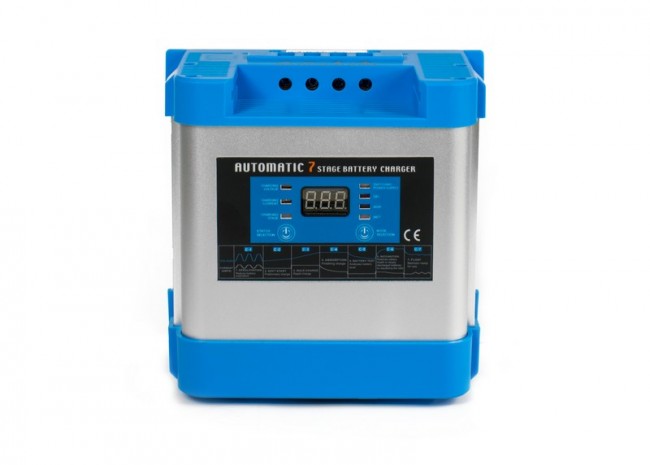

W ostatnie święta poprosiłem Mikołaja o taki prezent :
BC-20 PRO 20A (230V/12V) LCD 7 stopni ładowania
Jak do tej pory spisuje się świetnie. Co ważne, nawet jak się wyłączy z powodu braku prądu, to po ponownym podaniu 230V sama się uruchamia. Nie trzeba tej ładowarki ponownie inicjować, tak jak to było przy mojej poprzedniej :ok
Ma możliwość ustawienia rodzaju akumulatora. Posiada też funkcję pracy jako zasilacz stabilizowany :!: Spory prąd umożliwia ładowanie dużych akumulatorów.
Wszystko jest ładnie pokazane na wyświetlaczu LED.

Ja używam Cteka mxs 5.0 od dobrych 8 lat i nigdy nie było z nim problemów. Podpięty, w śnieg rzucony w grudniu, odpięty w lutym i takie tam. Chcesz naładować 12Ah motocyklówkę - nie ma problemu, ładuje.
Chcesz 120Ah - naładuje, chcesz EFB - też naładuje, żelowy od jeździka dla dzieciaka czy samojezdnej kosiarki - naładuje, chcesz podpiąć i zapomnieć albo wzbudzić truposza co pół roku albo dłużej bez prądu stoi - też są takie funkcje.
Najważniejsza dla mnie funkcja: odporność na zmiany temperatur. Wynoszę z ciepłego biura na -18 podpinam i działa. 3/4 prostowników natychmiast pokryje się wilgocią i zapomnij że się włączy.
W zestawie są dodatkowe kable z wtyczką do montażu na stałe jak np aku jest jakoś mocno zabudowany a dostęp do niego mega-utrudniony. Montujesz na stałe pod zaciski i tylko wtyczkę sobie wyprowadzasz.

Na filmie widać, że ten prostownik zaczyna działać na bardzo wysokich prądach (przeszło 26 A). Nie obawiasz się o uszkodzenie akumulatora. Sam pisałeś w temacie budowy energobloku (gratulacje, bezcenne super wiadomości) jaki to szok kiedy odpalamy na przewody auto z rozładowanym akumulatorem a taki akumulator dalej jest ładowany alternatorem bardzo dużym prądem. Nie jestem elektrykiem, ja tylko tak z przyjaźni drogi Roberto to piszę i nie wkurzaaj się, że tak się wymądrzam w temacie, na którym się właściwie nie znam.
Może dlatego planuję zakup IDEAL Smart Charger 7, wiem dla akumulatora 100 Ah może być słaby bo 7A, ale moje motto kamperowe jak w piosence ja mam czas ja poczekam. Boję się o możliwośc gazowania akumulatora, który przecież jest w przestrzeni zamkniętej pod nogami kierowcy w kabinie, a ja będę ładować przez podpinanie ładowarki w komorze silnika. W moim Citroenie Jumperze jak Fiacie Ducato jest plus pod taką specjalną klapką przy filtrze powietra z prawej strony.
Ale cały czas moje wstępne pytanie jaką ladowarkę kupić jest otwarte i aktualne, bo nic nie jest przesądzone dotąd.

Ja mam duży akumulator w zabudowie 142 Ah więc w razie awarii oryginalnej ładowarki nic mu nie stanie.
Z kolei dla aku rozruchowego (100Ah) też nie powinno być problemu :chytry
Testowo ładowałem nim już akumulator w naszych osobówkach. Oba 70-75 Ah i duży prąd ładowania był bardzo krótko, później powoli opadał i wszystko było tak jak być powinno :wyszczerzony:
A co do samego prądu, to po obejrzeniu tego filmiku, właśnie ten duży prąd mnie przekonał :ok
Wcześniej woziłem taką ładowareczkę co niby powinna dawać 8A, ale nigdy nawet nie zbliżyła się do tej wartości :( i ładowanie bardzo długo trwało.

Wielkie dzięki. Znam tę ladowarkę, występuje też pod nazwą FOXUR, na AliExpress kosztuje 29 do 34 USD. Z testu wynika, że jest dobrą ładowarką (prostownikiem). Ma tę wadę, że startuje z wysokiego natężenia powyżej 7A, co może uszkadzać mocno rozładowany akumulator. A w naszych kamperach tak często się dzieje, że prąd pobieramy do dna. Ale nawet gdybym chciał kupić, to niemożliwe, gdzyż nie posiadam ani konta internetowego ani specjalnej wiedzy w zakupach tego typu, a już ciemna magia w egzekwowaniu gwarancji. Nawet znalazłem sprzedawcę w Polsce ale zdochodzi koszt przesyłki i dodatkowo za pobraniem, co generuje wzrost ceny o około 20%. Poluję na zakup naklepiej w sklepie lub od kogoś ale w Warszawie, a tu najmniej takich możliwości. Sprzedaje ktoś na olx podobną na Ursynowie za niecałe 100 zł z odbiorem osobistym (dla mnie jak najbardziej), ale ta nie ma funkcji Repair. Tak, wiem, że są czasy inne niż korzystanie z lampy naftowej, że latamy w Kosmos ale już tak mam, a może to tylko lenistwo połączone z obawą oszukania. Tak czy siak nie zmieniam nawyku, chociaż jest coraz trudniej egzystować takim jak ja wśród oświeconych z załatwianiem wszelkich spraw przez internet, od urodzenia do pochówku.

W trybie motocyklowym jest ograniczenie prądu - ale i te 8A i tak niski prąd w stosunku do tego co da alternator jak uruchomisz silnik auta.

Mam taki sam , uważam że wart swojej ceny . Działa naprawdę rewelacyjnie , ostatnie 3 miesiące eksploatuję naprawdę intensywnie, 200 Ah na zabudowie .Zabudowa z silnikowym spięte Cyrixsem , obydwa cały czas pełne .

Ctek mxs 5.0 używałem jeden , teraz używam dwa i nie zamierzam tego zmieniać
BC20 - używałem i w niczym nie odbiega od Cteka a większy i cięższy za dwa razy - sprzedałem i nie będe wracał

Ale to ma tylko 5A i jest tylko ładowarką . BC 20 ma 20A i opcję zasilacza . Całkiem inne ładowarki . Moje 200Ah tym twoim ctek nawet by nie podtrzymał napięcia , a co dopiero mówić o ładowani . Zimą taka 8 A ładowarka nie dawała rady doładować . Przy BC 20mam cały czas pełne akumulatory , zabudowy i silnikowy .

używam tego do podtrzymania w zimie obu aku - daje radę , do innych zastosowań też
na moje potrzeby jest wystarczające
zrobiłem kiedyś małe porównanie - ctek po zakończeniu ładowania miał większą gęstość niż BC20 , sprawdzone na dwóch różnych aku, po tym pozbyłem się BC
