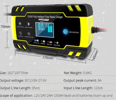

Jak też wiadomo pełną sprawność akumulatorom przywraca huta ale postanowiłem przy okazji sprawdzić mój nowy nabytek - chińska ładowarka impulsowa 8A z trybem regeneracji
Rewelacja! - faktycznie ładuje prądem 8A a inne marketowe ok 3,8, które przestają ładować w zależności od trybu i temperatury zewnętrznej w okolicach 14,6V.

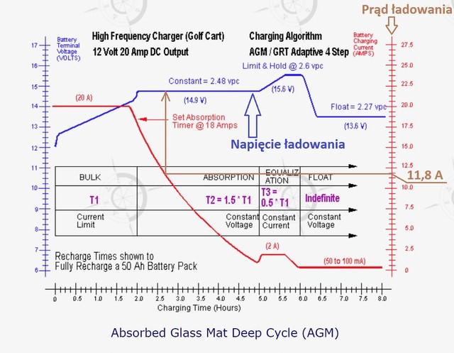

Ciekawy jest ten tryb regeneracji (na wykresie T3) - podbija napięcie do ok 15,6V i impulsami regeneruje Aku przez ok 48-72h - Działa doskonale , merc pokazał sprawność 100% która utrzymała się ok 2 tygodni (jazda po mieście) i teraz z łatwością ładuje do ok 93% po dłuższej jeździe.
Ponoć nie należy przesadzać z tym trybem ale ok 1-2razy w roku można tak poratować akumulator który odzyskuje choć trochę oryginalnej sprawności.

Tak - do 14,6 - 14,8 V nie naładujesz do pełna zasiarczonego akumulatora, czego dowodem jest aku w moim merolu, który teraz po odsiarczeniu działa o wiele lepiej.
Ale ważne jest żeby to robić impulsowo - jakby rozbijać te zasiarczenie bo przy stałym tak dużym napięciu dojdzie do gazowania akumulatora i jego uszkodzenia.
Oczywiście cudów nie ma - jeśli często doszło do kompletnego rozładowania to takie przypadki do huty

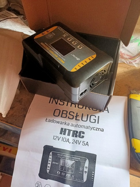

Powiedzcie koledzy co sądzicie o tej ładowarce :-/
https://allegro.pl/oferta/ladowarka-do-akumulatorow-zelowych-agm-12v-10a-5a-10446209833
zakupiłem na doładowanie..mam 2 AGMy 180Ah i ostatnio zauważyłem że po rozładowaniu do około 30% i ponownym ładowaniu ze słupka energoblok był dosyć ciepły (miał prawo).. ale dlaczego w trakcie jazdy NIE ładował alternator (trasa około 250km). :shock: Sprawdzałem teraz i jest identycznie :( co jest ? może w pierwszej kolejności ładuje baterie silnika a dopiero następny etap to zabudowy :?: doradźcie..

Podobna, ciut silniejsza 8A na Ali kosztuje 80 PLN - będzie OK.
Co do ładowania to faktycznie wcześniej ładuję się rozruchowy ale maksymalnie po ok pół godziny powinny ci się ładować oba, no chyba że włączyłeś lodówkę lokówkę i czajnik
