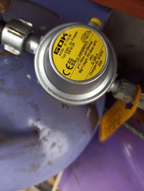

Wymieniłem reduktor i również nie pomogło. Reduktor 29 mbar i Mg= 1,5kg/h. Na tabliczce pieca 28 mbar butan, 37 mbar propan.

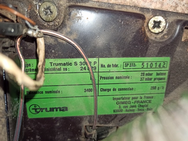

Przesyłam zdjęcie reduktora i tabliczki z Trumy. Będę wdzięczny za info czy kupiłem dobry reduktor.
Plik ściągnięto 20 raz(y) 1,25 MB
Plik ściągnięto 14 raz(y) 1,6 MB

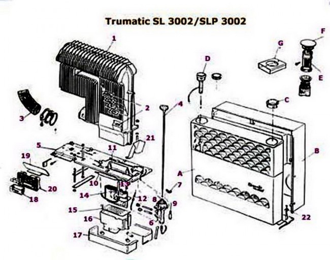

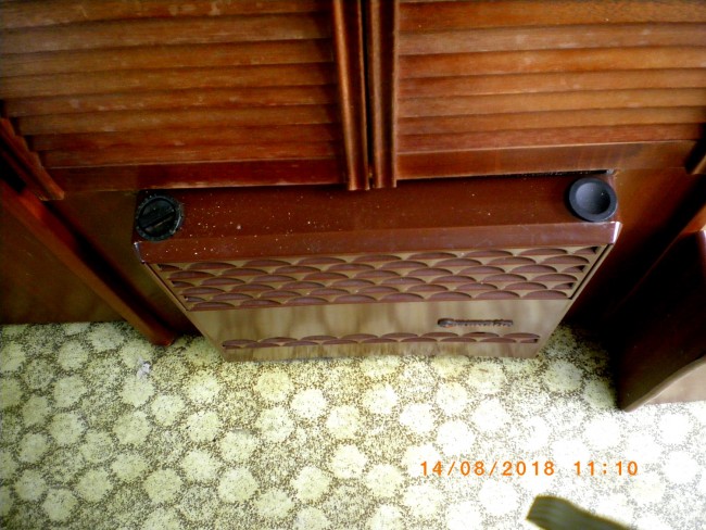

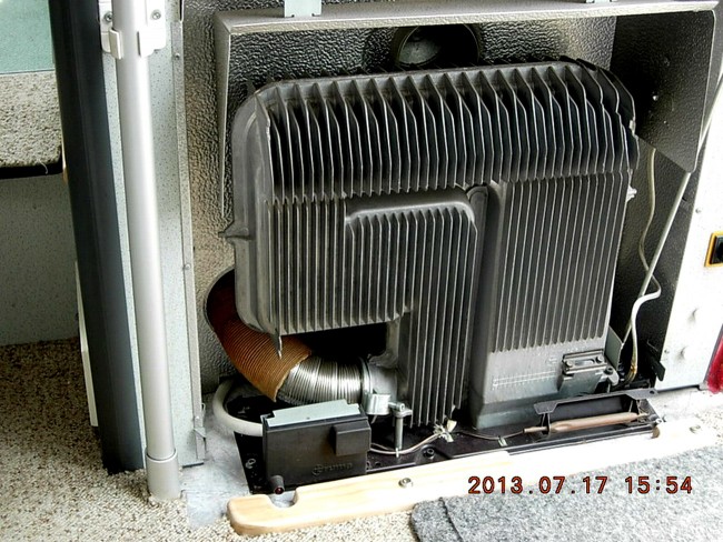

truma trumati 3002
Plik ściągnięto 20 raz(y) 201,34 KB
Plik ściągnięto 24 raz(y) 390,53 KB
Plik ściągnięto 19 raz(y) 540,38 KB

Masz na reduktorze: fur propan, 29mbar, czyli do propanu...
a na trumie ciśnienie nominalne: 28 mbar butan i 37 mbar propan...
Myślę, że tu też jest niedobrany reduktor, ale specjalistą nie jestem, więc może któryś z kolegów się wypowie.

Hmmm, ale na jaki?
Reduktor wymieniłem na nowy i dalej nie działa (zdjęcie nowego reduktora wysłałem powyżej)
filmal
Dołączył: 19 Mar 2020
Postawił 1 piw(a)
Wysłany: 2021-01-29, 13:04
Z tego co wiem to do kamperów są tylko dwa reduktory 30mbar i 50 mbar. Nowy który kupiłem jest na 30 mbar (na tabliczce trumy jest propan: 28 mbar butan, 37 mbar propan).
Myślę, że to nie jest wina reduktora.
