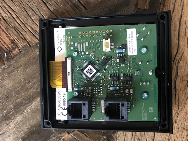

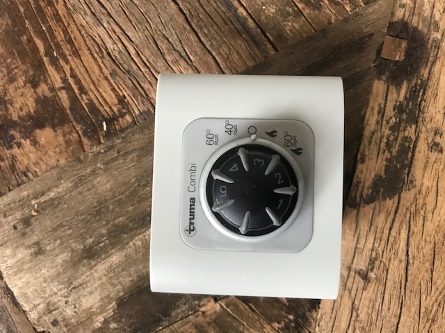

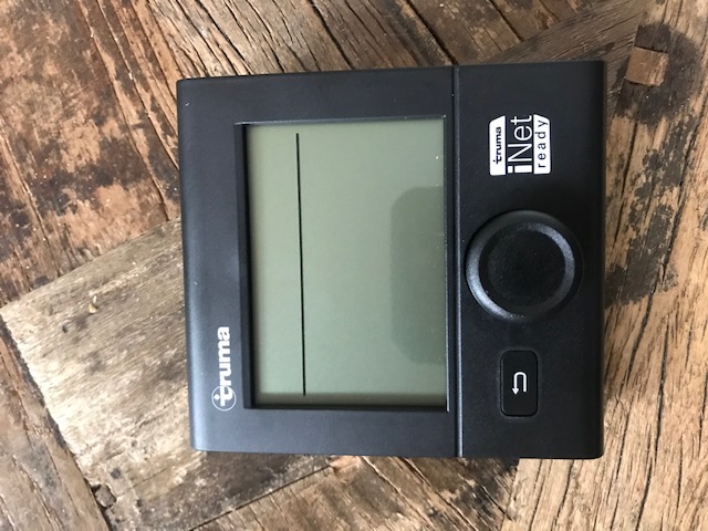

Od rana morduję się z rozruchem wyżej wymienionego urządzenia ,
wszystko podpięte zgodnie z instrukcją i teraz taki myk za Chiny nie mogę uruchomić sterownika Truma CP plus trzymam główne pokrętło wciśnięte ponad 3 sek i nic wyświetlacz martwy,
co ciekawe TRuma odpal mi na strowniku starego typu ten siwy na foto. Coś robię nie tak? Jakiekolwiek sugestie mile widziane , net przekopałem nic ciekawego nie znalazłem. po środku płytki sterowika CP plus jest takie białe złącze z dwoma pinami, nie wiem do czego to

doczytałem panel potrzebuje stałego zasilania 12V :szeroki_usmiech
ruszył teraz jakieś błędy wyświetla :spoko

Jaka versia oprogramofania na piecyku jest ? Malutka naklejka po lewej stronie u gory na plycie sterowania . V5.0 to jest ok , V4.0 to sie nienadaje trzeba wtedy zmienic plyte sterowania ca 250 €

wszystko jest OK zrobiłem jak prawdziwy Polak, nacudowałem się a potem doczytałem instrukcję montażu :szeroki_usmiech
Panel ruszył zrobił inicjalizcję, czyli rozpoznał urządzenie z którym ma pracować i wszystko śmiga,
tryb zasilania z diesla i gniazdka petarda w moment gorąco.
