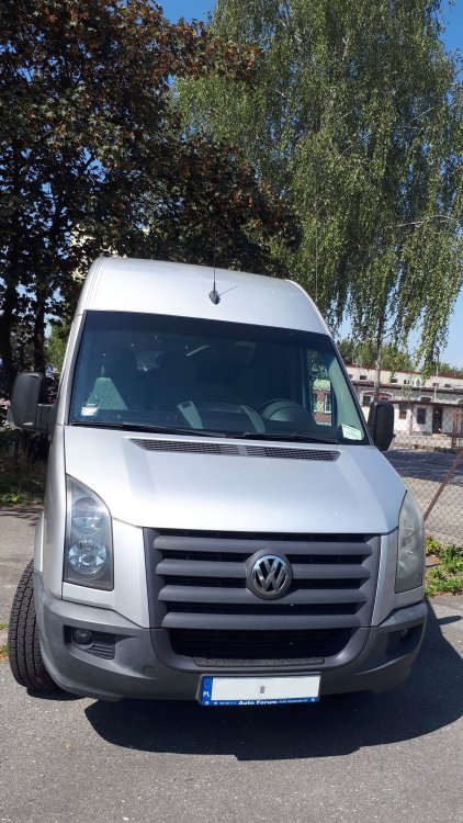

W końcu pomału zaczynam realizować moje kolejne marzenie...a mianowicie młodszy braciszek dla mojego Osiołka (Ducato 1992) jako jego uzupełnienie.
Tak - ma być to uzupełnienie, a nie następca.
Tym bardziej iż ten projekt traktuję troszkę jak prototyp...by ewentualnie podobnego wybudować później na nowym aucie.
Ale do rzeczy:
Z założenia miało być to auto młodsze, z wygodną szoferką (dla dwóch osób), z dość mocnym silnikiem i klimą...by gdzieś dalej możliwie szybko i komfortowo dojechać, móc się tam umyć, coś zjeść i jakoś przespać - nie będzie to van na długie wypady i mieszkanie w środku.
Ma nie być z zewnątrz kojarzony z kamperem, ma nie mieć okien bocznych i mieć nadal homologację ciężarową (w ramach rozsądku).
Typ padł na Craftera 1 generacji L2/H2 (z opisu długi rozstaw osi + wysoki dach) z silnikiem 2,5tdi - by następcą ma być Crafter II generacji L1/H2 (średni rozstaw osi + wysoki dach)
Udało nam się kupić takiego srebrzaka z 2008r, który po wielu propozycjach dostał nazwę Herman (gdyż na tablicy rejestracyjnej ma napis SS).
Paka około szerokość 1,7m i długości 4,3m, która zmalała po zakupie kurierskiej ściany grodziowej z drzwiami przesuwnymi o 20cm.

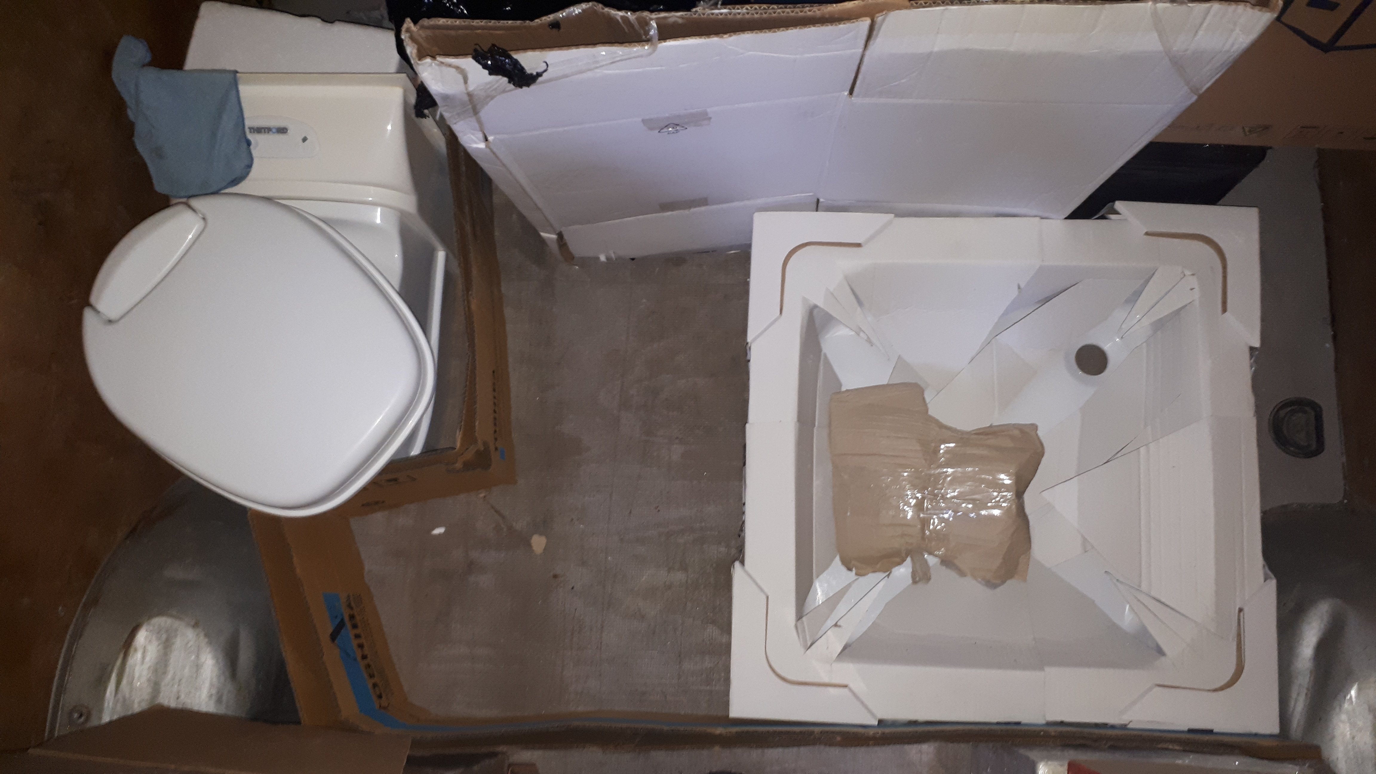

Spora łazienka z toaletą C4 lub C200 zależy jak to mi "siądzie" z nadkolem (bez zbiornika spłuczki + SOG) i z osobnym prysznicem jest u nas konieczna, obok prysznicu przed łóżkiem na lewej ścianie lodówka kompresorowa, a między łóżkiem a ścianą grodziową jeszcze wciśnięta szafa.

Ja jeszcze nie buduję, ale staram się coś tam ogarnąć naszego Hermanka
No i jakieś tam zakupy, kolejne przymiarki...
