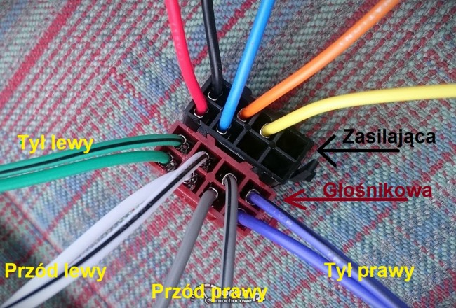

Musisz wyjąć radio. Zasadniczo są 2 główne wtyczki tzw. ISO, jedna obsługowo/zasilająca, druga wyłącznie głośnikowa, patrz foto.
Ta głośnikowa ma symetrycznie albo 4 kabelki, albo 8 kabelków, powtarzam SYMETRYCZNIE.
Musisz na to zerknąć czy są 4 czy 8 = by szukać dalej.
Poniżej w standardowej kolorystyce, ale w fabrycznych wiązkach barwy kabelków są przeróżne, jednak każdy z nich w swoim pinie, pełni ściśle określoną rolę.
Dopuszczam u Ciebie też wtyczkę multi iso w jednej dużej postaci, to rolę tych ISO łatwo jest zlokalizować i utożsamić.
Jeśli z radia na wtyczce głośnikowej jest wyprowadzone 8 kabelków, to oznacza że te wewnętrzne grają jako przednie głośniki, natomiast skrajne/boczne są wyprowadzone i gdzieś jest ich drugi koniec do wykorzystania, lecz gdzie ich szukać... :niewiemm Nie znam PLA :-/
