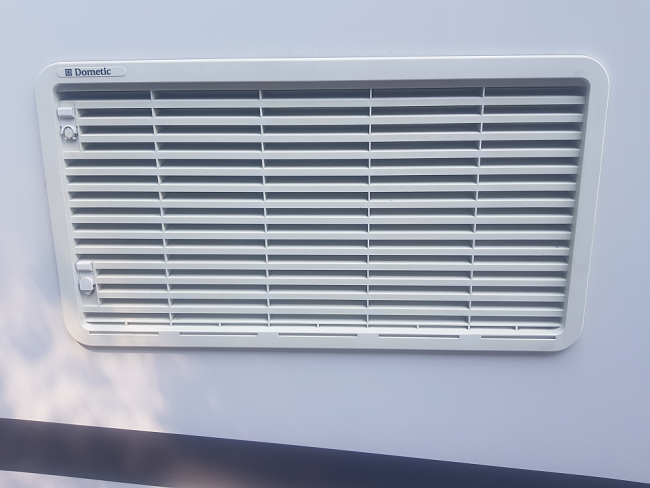

Możecie mi podpowiedzieć, jak zdemontować tę dolną kratkę, by dolny zaczep nie podzielił losu górnego (to sprawka poprzedniego właściciela)? Na pewno jest na to jakiś sposób, by zrobić to bez użycia nadmiernej siły, więc wolę się najpierw poradzić, niż potem pluć sobie w brodę, że coś urwałem.
Kratka dolna
Plik ściągnięto 17 raz(y) 756,2 KB
Piwa: 208/165
Wysłany: 2021-07-12, 12:34
Diavolo napisał/a:
........ jak zdemontować tę dolną kratkę,.
Zaczep powinien mieć uchwyt w który wkładasz płaski śrubokręt . Po przekręceniu o 90 st. powinno puścić .

MILUŚ napisał/a:
Jak widać na zdjęciu, które załączyłem w poprzednim poście, to inny sposób mocowania - nie ma tam uchwytu, w który można byłoby włożyć płaski śrubokręt i przekręcić.
stefan46
Twój sprzęt: Kamper peugot j5 rapido 94r
Nazwa załogi: Stefanki
Dołączył: 15 Gru 2013
Skąd: Powiat Środa Śląska
Wysłany: 2021-07-12, 15:15
przesuń do góry te plastikowe zasówki i zdejmnij kratkę
Diavolo
Twój sprzęt: Knaus Sky Traveller 600 DKG
Dołączył: 03 Sty 2021
Piwa: 1/4
Wysłany: 2021-07-12, 15:18
stefan46 napisał/a:
Dzięki - teraz już wiem o co chodzi. Na tych kółkach jest blokada, żeby samoistnie nie poszło do góry. Powinno to elegancko wyskoczyć z tej blokady przy przesunięciu zasówek do góry. Dzisiaj wieczorem sprawdzam zatem palnik.
