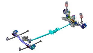

Jeśli ktoś marzy o doposażeniu swojego Ducato, Boxera lub Jumpera w napęd 4x4 mam złe wieści. Koszt ponad 40 tyś zł. Czas oczekiwania na doposażenie około 6 tygodni od dostarczenia auta. Niestety. Cennik: CITROEN

A jeśli ktoś marzy o ducato z automatem i napędem 4x4 to jest to w ogóle możliwe? Taka konfiguracja byłaby dla mnie optymalna, ale samo wyszukanie wersji z automatem lub dangelem na portalach ogłoszeniowych skraca listę aut do kilku sztuk :/

Możesz zamówić taką wersję w salonie. Fiat ma 8 biegowy automat i możesz także domówić 4x4. Jeśli Citroen podaje ceny napędów 4x4 to Fiat zapewne też.

Zamówienie w salonie fajna rzecz, ale mój budżet pozwala na zakup auta mniej więcej pięcioletniego, więc muszę wybrać jedno z dwóch. Zastanawiam czy można potem dodać dangela do automatu, ale nie wiem czy nie jest to zbyt skomplikowane, wydawanie 40 tys. na sam napęd to dla mnie raczej przesada.
Od kiedy jest montowany ten 8 biegowy automat? Bo wydawało mi się, że "automat" w Ducato to skrzynia zautomatyzowana?

Zapytałem na stronie Dangela, o to jak zmienia się masa pojazdu po dodaniu napędu 4x4 i dostałem taką odpowiedź:
"The weight of the conversion is about 180 kgs until 380 kgs depending on options and vehicle models (L1-L2-L3-L4)."
Ponadto dostałem info, że nie robią przeróbek z wersji z automatem:
"To answer your request we convert only vehicles with manuel gearbox"

Pewnym bardziej budżetowym rozwiązaniem może być po prostu zamiana tylnego mostu na taki z blokadą. Jeździłem kiedyś Iveco Daily dostawczym, który miał takie rozwiązanie wstawione (firma kupiła go jako dwulatka i zamówiła do niego taki most). Po błotku na budowach dawał sobie radę całkiem przyzwoicie nawet bez przedniego napędu...
