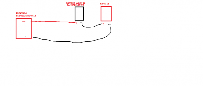

Witam chciałem podłączyć instalacje kran+pompka zanurzeniowa
Czy na tym wykresie dobrze to zrobiłem
Jeżeli pompka ma pobór mocy 30W-40W
To rozumie że 5 amper bezpiecznik w skrzynce będzie odpowiedni

tak będzie działać, lecz ja bym podłączył plus do kranu,a pompę za wyłącznikiem.

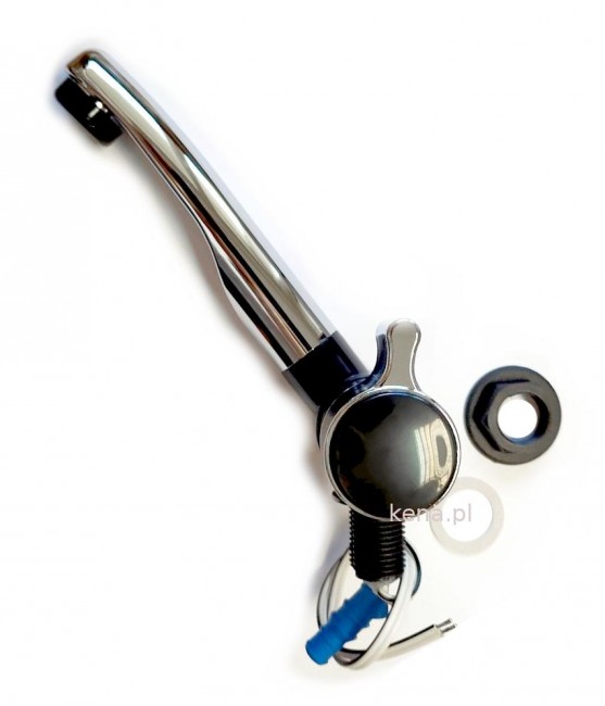

W pompce wychodzą dwa kolory przewodów brązowy i niebieski tu wiem co i jak.
A z kranu wychodzą dwa białe jak stwierdzić który w jest plusem a który minusem.

Nie znam dokładnie tego kranu ale typowo w kraniku jest mikrostyk zwierający te przewody więc w zasadzie to obojętne. istotny natomiast jest sposób połączenia w obwodzie pompki tak aby zamykał sie obwód i załączał pompkę po otworzeniu kranu więc z reguły wpina się kable tak jak napisał Ci Darek z kranika będącego wyłącznikiem na przerwany przewód + a minus leci sobie cięgiem przez instalację do pompki w ten sposób napięcie zostaje podane na pompkę tylko przy otwarciu kranu. Analogiczne wpięcie kranu na przerwany minus też będzie działąć. Nie możesz jedynie dać białych z kranu na plus i minus bo spowoduje to zwarcie w momencie otwarcia kranu gdy mikrostyk kranu połączy te przewody.
W instalacjach jest przyjęte czerwony lub brąz +, czarny niebieski -
Jeśli nie zrozumiałeś opisu - napisz to Ci to narysuję
