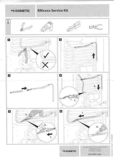

Wysłany: 2021-03-14, 19:48
Przygotowany byłem że jednak cześć rzeczy trzeba będzie niestety samemu zrobić. Nie cierpię wydzwaniać i prosić po tych fachowcach co tydzień sprawdzają jakiż to model grzałki jest nie mówiąc o umówieniu sensownego terminu.
Grzałka przyszła - wymieniona w godzinę, lekko wychodzi jak się ją dzień wcześniej lekko psiknie WD-40 bo bez tego stoi na dębowo jak wczoraj próbowałem ruszyć.
No i niestety do zamontowania trzeba choć wysunąć z 10 cm lodówkę bo masakrycznie mało miejsca do zapięcia tego metalowego komina.
Nawet dometic historyjkę do grzałki dołączył :mrgreen:
Plik ściągnięto 13 raz(y) 1,17 MB

Wysłany: 2021-03-15, 10:15
Rapido w tych latach montował lodówki większe Dometic i mniejsze Thetfod. Ty i tak masz szczeście i duże ułatwienie w serwisowaniu. Tego trzeba się niestety nauczyć ,bo lodówka w kazdej chwili może zastrajkować. :diabelski_usmiech
